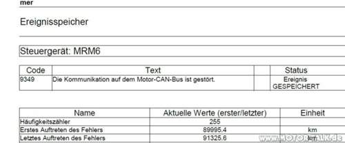

Mache alle Codierungen rückgängig, dann sind auch deine Fehler weg.
Du musst alle Steuergeräte manuell nach falschen Einträgen durchsuchen, oder alle mit SCN überprüfen lassen, aber alle.

Hier mal einer meiner Fehler.
Can-fehler
