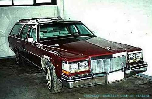

Ja, warum sollte man sowas machen. Einerseits, weil mir die Front (Haube und Kotflügel) des Fleetwood besser gefällt und weil es zweitens nicht ganz einfach ist einen Cadillac Station (siehe Foto im ersten Beitrag) zu bekommen. Oder hat jemand einen anzubieten :-) ?

Und wenn ich mir die Fotos so anschaue, finde ich, dass der Fleetwood doch recht ähnlich ist wie mein Caprice, ausser die Heckflossen und eben die Front. Ob ein Mix wirklich so grässlich aussähe, wage ich mal zu bezweifeln. Aber eben, da ist noch die Sache mit B- und D-Body...
