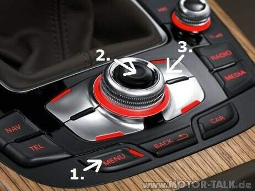

Hallo A5 Gemeinde,
ich wollte am Montag Paris in Richtung Heimat verlassen, Wagen gepackt, gestartet und siehe da, das Navi initialisiert sich nicht. Bei 25% ist Schluß und stürzt ab. Nach ein paar Minuten schaltet sich das komplette System ab und startet nach wiederum ein paar Minuten neu.
Aber jeder weitere Versuch war zwecklos. Auch die Media-, Radio- und Telefonmodule schalten sich nach jeden gescheitertem Initialisierungsvorgang des Navis ab.
Selbst heute morgen wieder das gleiche Problem. Ich hatte gehofft, daß über Nacht vielleicht so eine Art "Reset" stattfindet. Aber nichts fand statt.  :-(
Der A5 Sportback mit dem MMI Plus und Businesspaket ist jetzt 5 Wochen alt. (Ende Juni in IN abgeholt)
Von Anfang an ist mir schon aufgefallen, dass sich das Navi ständig initialisiert. Sobald der Wagen nachts in der Garage stand, und ich ihn morgens gestartet habe, stand da "Initialisierung wird gestartet" auf dem MMI Display. In meinen beiden vorherigen Audis mit MMI war das nie der Fall.
Also Frust pur. Vor allem ohne Navi aus Paris Centrum nach Hause, da sieht man mal wieder, wie es früher war und wie entspannt Auto fahren heute "wäre", wenn alles funktioniert.
Leider kann ich diese Woche nichts mehr unternehmen, da ich 5 Tage "fußbehindert" in der Klinik bin.
Ich hatte gestern schon mal aus Paris mit meinem Freundlichen telefoniert, aber der wußte auch keinen Rat. Ich sollte 3 Knöpfe am MMI gleichzeitig drücken, aber vergebens.
Hatte jemand schon so etwas oder weiß Rat?

Klingt nach einer defekten Headunit. Wenn bei der Initialisierung das System immer abstürzt, dann liegt der Fehler bestimmt in der Headunit. Dort befindet sich ja auch der Flashspeicher, der fürs Initialisieren bzw. fürs Booten verantwortlich ist. Es gibt prinzipiell zwei Vorgehensweisen: Erstens, man flasht das System neu oder man tauscht die Headunit aus. Das Austauschen der Headunit würde meiner Meinung nach eher zum Ziel führen, da du ja schreibst, dass das System schon immer instabil gelaufen ist.
Versuch mal am MMI ein Hard-Reset zu machen:
Nacheinander die folgende Tastenkombination, so dass am Ende alle drei gleichzeitig gedrückt sind (Affengriff):
"Menü" - "MMI-Drehknopf drücken" - "Taste oben rechts neben MMI-Drehknopf" (siehe Anhang)
Gruß Olli

Themenstarteram 31. Juli 2012 um 20:57
Gruß Olli
Danke Olli,
Aber das waren die 3 Tasten, die mir der Audi Service bereits genannt hatte. Hat aber nichts gebracht.
Schade, .... hätte ja klappen können :)
Hab´s in deinem Beitrag überlesen :)
Aber da du ja noch Garantie hast, lass die Unit tauschen und fertig.
Gruß Olli
