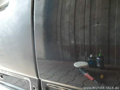

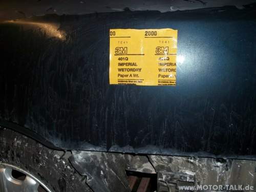

Ich hatte auch mal einen roten Golf 3.Ich hab ihn mit Sonax nano polish 2 Poliert...damals war es ok :D
Ne also wenn du da richtig rangehst hält es auch längerfristig.
Was hast du denn an ausrüstung?
Ja da sag ich doch was zu ;)
Verwendet wurde, billiger Sonax Lackreiniger, anschliessend Feinschleifpolitur , Hochglanzpolitur , Antihologrampolitur jeweils von 3M das ganze ist dann mit 3M Rosa versiegelt worden.
Der Golf ist bisher nicht wieder ausgebleicht könnte aber mal wieder nachpoliert werden das sollte jetzt aber kein besonderer Akt mehr sein.
Anstelle vom Lackreiniger kann auch mit 2000er Schleifpapier gearbeitet werden. wobei ich das keinem Anfänger empfehlen würde denn bei dem teilweise doch recht dünnen VW Lack ist man ruck zuck durch .
Sinn des ganzen ist es den toten Lack runter zu bekommen, da die roten Farbpartikel absterben.
