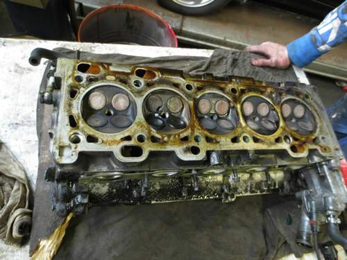

gleichmäßig um die 10. Bei ziemlich genau 370.000km.
hmm.... ...wat tun?

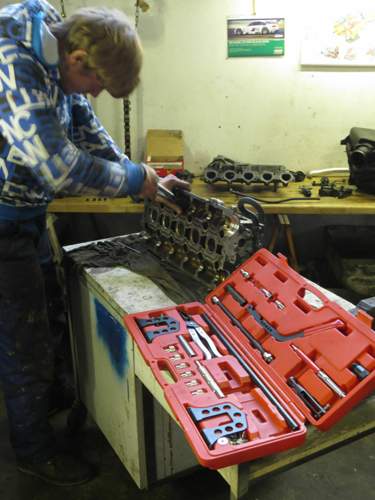

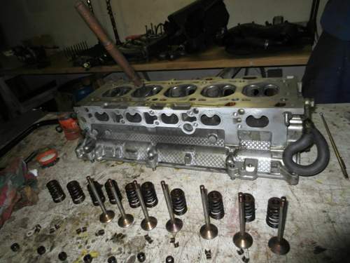

Tor 1: weiterfahren! Die Werte sind schön gleichmässig, also ist keiner der 5 Zylinder übermässig veschlissen oder pfeift auf dem letzten Loch.
Tor 2: Mal im Trüben fischen und Kolbenringe erneuern. Es könnten jedoch auch die Ventile sein, die einfach nur mal neu eingeschliffen werden müssen. (Achtung - hier verbirgt sich der Zonk!* )
Tor 3: Motor zerlegen und Komplettrevision machen. Wenn schon, dann bitte auch richtig und nicht nur halben Kram.
So, lieber Kandidat, welches Tor nimmst Du?
Markus
*= click mich...
Tor 3 könnte mir gefallen (kann ich aber nicht selber und deswegen).... wahrscheinlich läuft es auf Tor 1 mit anschließendem Zonk raus.

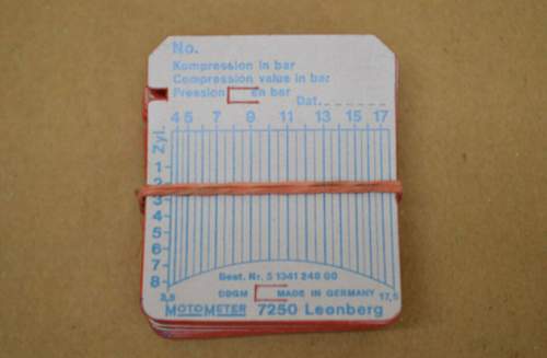

War die Drosselklappe offen? Vernünfiges Meßgerät? Richtiges Kärtchen drin (nicht lachen wir haben 2x gemessen und zum falschen Kärtchen gegriffen dann waren in der Tat so um die 9 bar

@ Scutyde, was meinst du mit richtigen Kärtchen?
Wir haben ihn ohne Gas geben, drehen lassen, war das falsch?
Hatten alle Kerzen draußen und die Uhr auf einer Verlängerung gesetzt.
