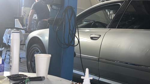

Ich bin heute dran an meinem dicken (A8 D3 4E 4,2 Benzin 2006) den Kompressor zu tauschen, da der alte absolut hinüber war. Beim 3. Befüllen steigt der Kompressor auf über 100° C
Ich hab alles so eingebaut wie es sein muss, komme per VCDS ins Stg rein, den druckspeicher lässt sich leeren, doch wenn ich den Druckspeicher befüllen möchte, kommt bei VCDS zwar die Meldung, dass diese Läuft, aber bei 0 bar ist (weil davor entleert). Der Kompressor springt aber nicht an, macht keine Geräusche und nichts. Ventilblock und Kompressor sind nagelneu und passen auch für mein Fahrzeug.
Per Batterie angeschlossen, dann läuft der zwar, tut sich aber ziemlich schwer zu pumpen, als würde ihm was fehlen.
Ich bin so langsam mit meinem Latein am Ende und hoffe jemand kann sich schnell noch melden, der sich etwas besser auskennt als ich.
Relais ist ebenfalls neu.

Also das Problem war tatsächlich der Stecker, dieser wurde falsch verkabelt (plus und minus vertauscht)
Nun versuchen wir die regellage anzulernen. Dabei fährt sich das Auto im Moment kreuz und quer hoch und runter.
Vorne links geht hoch, hinten rechts runter etc.
Ich hab gelesen, dass das Auto dazu kalt sein soll und der Motor abgeschaltet, naja mal schauen. Sollte jemand sich mit der regellage besser auskennen, nehme ich sehr gerne Verbesserungsvorschläge an.

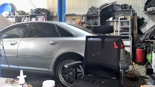

Nee der lief irgendwie gar nicht als man den per vcds ansteuern wollte :‘)
Ich hab mir die Stecker nochmal genauer angeschaut und da hat irgendwas total nicnt gepasst, daher hat der kein Strom bekommen.
Jetzt aber läuft der und pumpt und tut was der soll. Regellage heute noch fertig und dann muss ich mich an das nächste Problem rantasten

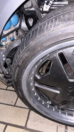

Ich habe jetzt nur noch das Problem mit der regellage, da der dicke diese verliert bzw sich schief stellt.
Ich befürchte es hat was mit dem niveausensor am querlenker zu tun..
Die lage bzw messwerte der sensoren siehst du im vcds.
Wenn er absackt an einem dämpfer hast du definitiv ne undichtigkeit.

Ich hab alles nachgeprüft, also es hält alles dicht.
Wenn ich von der Arbeit komme schaue ich mir das nochmal genauer an.
Am besten kannst Du schauen ob alles dicht ist wenn der Kompressor aktiv läuft.
Beim A8 auch immer ein Problem.. die Restdrockventile am Dämpfer... pinsel die mal ab mit Spüliwasser.

Ja mache ich nochmal, danke für den Tipp
