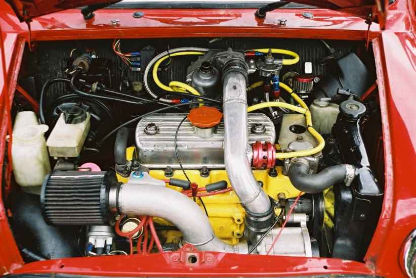

So, ich will es hier nochmals im hoffentlich richtigen Bereich posten:
(Nahcdem Ich diesen Foren-teil anfangs übersah, Ich bitte um nachsicht!)
Mir ist zu Ohren gekommen, es gäbe von Opel eine Einheit aus Kompressor und Lichtmaschiene, also quasi einen Kompressor mit integrierter Lichtmaschiene, so, das beide Aggregate nur über einen Riemen angetrieben werden.
Kann mir da jemand helfen?
Modell/welcher Motor/Teilenummer/Baujahr!?
Vieleicht gab es das ja auch nur von einem Tuner... Interesant wäre es dennoch, da IDEAL für Umbauten.
DANKE!!!

Beide Aggregate über nur einen Riemen zu betrieben wär bei nem Flachriementrieb ja kein großes Problem, aber ich wüsste nicht, dass es bei Opel Kompressorgeladene Motoren gab? Oder meinst du den Klimakompressor? Der wird tatsächlich vom gleichen Riemen wie die LiMa betrieben, sind aber trotzdem nicht das gleiche Bauteil (das ginge meiner Meinung nach auch gar net so einfach)

Ich glaub da verwechselst du was.
Es gab nämlich bei den Dieseln Lichtmaschinen mit angeschlossener Unterdruckpumpe für den Bremskraftverstärker.
http://cgi.ebay.de/...0705QQihZ020QQcategoryZ61518QQrdZ1QQcmdZViewItem
jedoch, der gedanke ist genial. rein teschnich absolut einfach zu realisieren.
nur, bei opel gabs sowas net, evtl. mal im benz forum fragen, ob die neue generation der C-klasse kompressoren auf sowas baut. die alten EATON habens net, die waren einfache bauart. wäre sicherlich platzsparend, für kleine motorräume....

Auch ein Kompressor-Umbau mit Kompressor anstelle der Lichtmaschine und verlegung selbiger ist nichts neues...
Kurzum:
Neues ist beim Mini nicht mehr, oder sehr schwer möglich! ;-D

Ich kenn da jemand der soetwas mehr oder minder regelmäßig macht, dabei bekommt die Ansaugbrücke (vorausgesetzt die is aus Aluminium...) eine Konstruktion angeschweißt, evtl. ein oder zwei Stützhalter auf den Block, wo man durch nen Längeren Riemen dann einen Kompressor betreiben kann.
Ist immer nur ne Einzellösung aber machbar..
Kompressor mit Lima wäre mir neu, da beides doch nicht unerheblich Große Bauteile sind

nja, rein logisch gesehn finde ich die idee gut. lima integriert. spart einen platz am block. auch für möpps net übel die idee. die integrierte lima drehts manchma am KW-stumpf ab. ok, da is der motor schon etwas schärfer als serie, aber ist doch eine idee.
