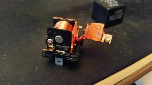

hab heute mein AAS Kompressor Relais vorsorglich getauscht... Kontakte sehen mitgenommen siehe unten... (Laufleistung 110000km)
hab jetzt kein originales von Audi genommen sondern ein bei uns aus der Werkstatt von Ford, auch mit 12V/40A und natürlich mit Löschwiderstand, also vom Aufbau und schaltungstechnisch völlig baugleich.

Relais tauschen sollte man dann gibt es viel weniger Probleme. Kumpel hatte das auch und nach dem Wechsel war alles gut, beim nächsten war dann sogar der Kompressoren schrott
