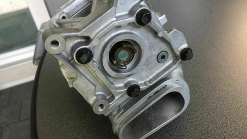

Zuhaus angekommen, das Teil geöffnet an der WaPu, ölfüllung hatte sich in Luft aufgelöst aber Zahnräder sind noch dem Alter entsprechend intakt.
Nun die Antriebsseite geöffnet, hier nur noch Reste vom Öl vorhanden aber mit tatellosen Getriebe.
Der ölverlust nicht etwa über die simmerringe, nein über die Planflächen des Gehäuses, zu erkennen an den schwarzen Einbrennungen auf der Aluoberfläche.
Jetzt begab ich mich in die Detektivarbeit warum ist immer das treibende Zahnrad auf der WaPu Seite defekt.

Was mit nem Getriebe passiert welches trocken Läuft müssen wir nicht diskutieren, jedoch ist das Problem bei diesem ein anderes.
Die defekte Zahnradpaarung ist zu 99% immer im WaPu Antrieb zu finden, zum einen durch die Last welche die Pumpe aufbaut zum anderen durch festlaufende Lagerung nach einigen zig1000 km erleichtert durch den Umstand, dass das Material der Zahnräder das billigste Zeug ist und ungehärtet dazu und dann den Belastungen nicht mehr gewachsen ist.
Es sind schon Fälle bekannt geworden bei welchen die Kompressoren nach wenigen 1000km den Geist aufgegeben haben.
Wenn man sich mal die Bilder betrachtet, so kann man sehr gut erkennen wie die Zahnflanken durch die Last verdichtet wurden, in diesem Fall arbeitete der Kompressor noch, in anderen Fällen waren die Zähne bis zum Zahngrund abgearbeitet.
Bei einem höherwertigen Material wäre das nicht passiert da dieses eine höhere Scherfestigkeit besitzen würde und auch eine höhere Festigkeit bei Zug und Druck. Wieder zu den Bildern, auf dem letzten Bild mit dem Radausschnitt kann man sehr gut erkennen, das sich die Zähne in Drehrichtung regelrecht verbiegen.
Dies ein Indiz welche Last durch die WaPu verursacht wird. In diesem Fall war sogar ein Kleineres Pulley montiert, kann leider nicht sagen von welcher Firma und mit wieviel %, der erkennbare Aufdruck ist entweder H S oder S H.

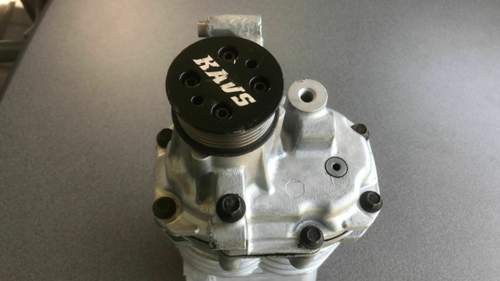

Konnte vorhin mit etwas Mühe für die Augen den Aufdruck auf dem Pulley entschlüsseln welcher auf dem gebrauchten Kompressor verbaut ist. K und S kann man erkennen dazwischen nichts, da jemand dort eine Bohrung gesetzt hat.
Jedoch ergaben die Recherchen, das es sich um ein Pulley von KAVS handelt in der Grösse 17% also 54.5 mm.
Mit diesem macht der Kompressor eine max Drehzahl von 14300 Umin bei 6950 Umin der Kurbelwelle.
Nun kann man über die Zähnezahl der Zahnräder welche die WaPu antreiben auch deren Drehzahl berechnen.
24 Zähne das Treibende Rad und 44 Zähne das angetriebene, macht ein Verhältnis von 1.8333 also läuft die WaPu bei max Drehzahl des Motors fast 8000 Umin und bei 4000 Umin sind es immerhin noch fast 4600 Umin.
Meines Erachtens nach für den Dauerbetrieb einer WaPu einfach zu viel was den Verschleiss begünstigt da die Pumpe bei mittleren Drehzahlen schon am Limit läuft.

Nun mal wieder ein paar Infos zur Kompressorüberholung.
Vorerst aber noch schnell eine Antwort auf Genie21 seine Frage ob das Getriebe auf der WaPu Seite schon Trocken gelaufen ist.
Ja es war schon trocken, doch nicht aus dem Grund das sich das Öl wegen Inkontinenz verflüchtigt hat, nein es ist regelrecht verbrannt in dieser ölkammer, das haben die chemischen Analysen bei uns in der Firma gezeigt.
Man muss bedenken, das auf dieser Seite nur 41 ml Öl eingefüllt sind was nicht gerade die grösste Menge ist und das dieses Öl eigentlich zwei Aufgaben zu erfüllen hat. Zum einen die Schmierung und zum anderen auch eine gewisse Kühlung.
