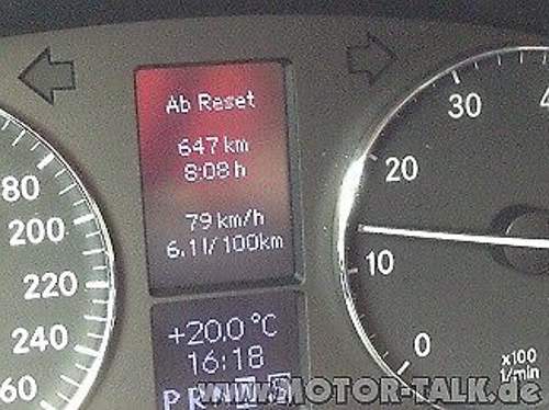

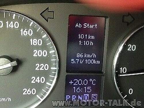

Themenstarteram 23. Oktober 2013 um 16:04
Hallo nochmal,
ja das mit dem Licht kann ich auch bestätigen, aber bei mir ist es vielleicht 0,5 Liter,
bin gerade zu Hause angekommen und wollte euch mal 2 Bilder meines Reiserechners zeigen
Img-0123-jpg-2
Img-0126-jpg-2
