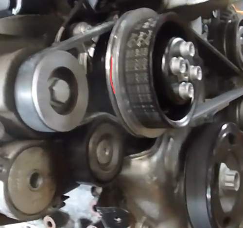

nachdem immer wieder Beiträge im Forum auftauchen bei denen behauptet wird, dass man das Quietschen des Kompressors durch Einsprühen mit WD-40 beheben kann, möchte ich das Thema mal gerne im Rahmen eines eigenen Threads klären.
Ich habe dazu die folgenden Fragen an euch:
(1) Wer hat das probiert (und wo genau habt ihr das WD-40 hingesprüht (Bilder!!!)).
(2) Hat es gewirkt, und wie lange hat die Wirkung angehalten?
(3) Welche Schäden kann man evtl. damit anrichten?
(4) Kann das wirklich funktionieren (oder gibt's nur eine Placebo-Wirkung)?
Grüsse,
Thomas

Hallo Thomas
Ich habe WD-40 bei km 3000 (Nov 09) verwendet. Das Quitschen hörte augenblicklich auf und ist bis heute nicht mehr aufgetreten. Der Wagen hat mittlerweile 25000 km auf dem Tacho.
Ich habe, bei laufendem Motor, direkt das Poulli, mit Magnetkupplung an der Wasserpumpe eingesprayt.
Diese befindet sich rechts hinten, unten am Motor, dort wo der zweite Keilrippenriemen zum Kompressor führt. Leider habe ich kein Foto zur Hand.
Folgeschäden oder ein verändertes Kompressoransprechverhalten konnte ich nicht feststellen.

Rechts unten wenn man davor steht oder in Fahrtrichtung?
Immer in Fahrtrichtung

Ich habs auch gemacht, nachdem meiner bei ca. 8.000km die ersten Quietschgeräusche gezeigt hat.
Eingesprüht habe ich von oben, und zwar zwischen Motor und Kühlwasserbehälter. Bei stehendem Motor kann man, wenn man genau hinschaut, die Wasserpumpe an den vier Schrauben auf der Riemenscheibe erkennen. Dann einfach bei laufendem Motor kurz hingesprüht.
Seither bin ich etwa 1.000km (Ostern kommen nochmal 500 dazu) gefahren und das Quietschen ist nicht mehr aufgetreten, läßt sich auch nicht mehr provizieren.

aber vorsicht: bedenkt, dass WD40 Gummi angreift/anlöst!

Habe zwar keinen 1.4 TSi, aber wie waere es, wenn ihr statt dem WD40 Kaese, was fuer solche Zwecke nunmal gar nicht geeignet ist ein Riemenspray benutzt ?!
Ein geeignetes Riemenspray hat den Vorteil, das es dem Treibriemen nicht schaedigt, was das WD40 leider tut.
Gruss Galacius
bei ATU usw. gibt es Riemensprays, z.B. von Sonax. Habe selber noch aus meinen AUDI 90 Zeiten eine Dose in der Werkstatt stehen;)
Da tuts doch bestimmt auch ein einfaches Silikonspray :p

PS: Das steht auf der WD40-Webseite, Schlaubifrosch:
Gummi: Keine sichtbaren Veränderungen an der Oberfläche von verschiedenen Gummisorten, die mit WD-40 besprüht wurden. Gewisse Gummisorten schwellen bei längerem Eintauchen in WD-40 an, gehen aber nach Verdunsten der flüchtigen Bestandteile von WD-40 in ihre ursprüngliche Form zurück.
