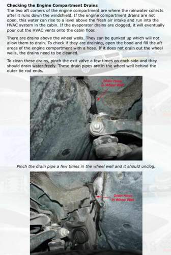

Es gibt in einem anderen Bericht hier im Forum den Lösungsansatz, man solle die Abläufe zu den Radkästen kontrollieren. Wo befinden sich diese? Wie kommt man am Besten dran?

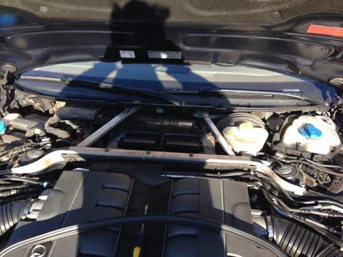

Die Bilder:
01. Bild zeigt einen Kaffeefilter nach leichtem Druck mit den Händen (Fahrerseite hinten).
02. Mittig vom Bild sehr nasse Stelle. Sozusagen direkt hinter der rechten Führungsschiene des Sitzes.

Bei mir läuft das Wasser einwandfrei über die besagten Abläufe ab. Nun habe ich in einem anderen Thema folgenden Beitrag gefunden:
mo_75
"Die vorderen bekommst du wie zuvor vom Vorredner beschrieben sauber, an die hinteren kommt man so leider nicht dran! Da musst du dann die C-Säule von innen zerlegen um an die Abläufe zu kommen. Du kannst es aber sehr einfach ausprobieren! Einfach mit der Giesskanne etwas Wasser in den Schiebedachkasten laufen lassen, dann siehst du wo es nicht rausläuft..."
-> Direkt zum zitierten Beitrag
Gibt es jemanden, der die oben zitieren "hinteren" Abläufe schon mal gereinigt hat? Würde mich da auf jeden Fall mal ranmachen wollen. Sollte jemand damit Erfahrung haben, würde ich mich über eine Anleitung freuen, am liebsten mit Bildern.

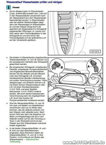

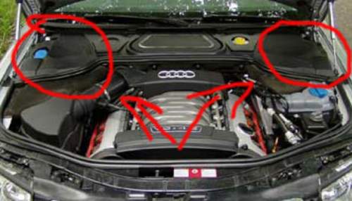

Wasserabläufe außen im Wasserkasten auch geprüft?
@Hoppels18t schrieb am 3. Dezember 2016 um 22:32:18 Uhr:
Diese sind links und rechts unter das motorhaube stimmt... wie am bilder?
Ja genau unter der Wasserkastensbdeckung aber weiter zur Mitte hin.
Wenn sie dicht sind läuft auch Wasser unter den Teppich im Auto.
@Hoppels18t schrieb am 4. Dezember 2016 um 10:51:11 Uhr:
Kann ich von oben siehen wenn das voll ist mit wasser und auch von oben das ablaufe frei machen?
Sind das diese (bilder)

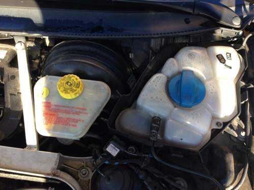

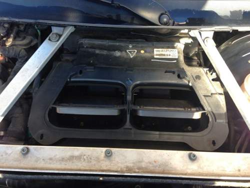

Wasserkastenabdeckung aus gemacht und siehe keine ablauf rohr?! Auch keine akkumulierte wasser... innenraum filter aus gemacht, auch keine wasser da und filter ist trocken... kann jemand mir sagen wo ich genau muss suchen? Habe etwas bilder gemacht
@Darkrider85 schrieb am 4. Dezember 2016 um 12:04:13 Uhr:

Vielen dank Denis! Ich probiere heute noch einmal zu kucken.. oder nächste wochen um diese zwei ablaufen zu finden! Aber hatte keine wasser unter das abdeckung...

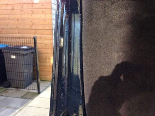

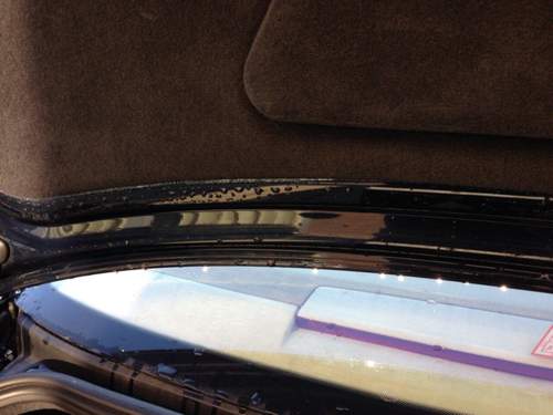

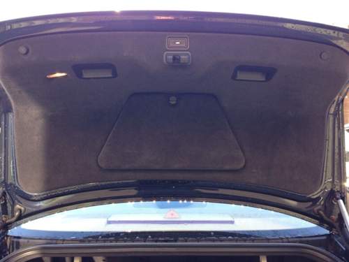

Meinem heckklappe ist an die innen seite auch nase, ist das normal, siehe bildern bitte
+2
ist bei mir auch so murat, keine ahnu g wo das her kommt.
