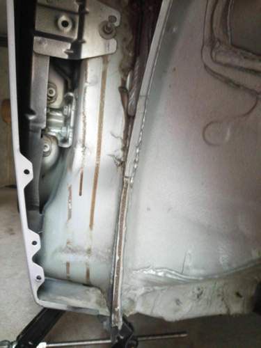

Also ich sehe bei meinem Fahrzeug, keinen Handlungsbedarf. Zum Beispiel als ich die Türen mit Alubutyl bearbeitet habe, konnte ich eine dicke Wachsschicht im Hohlraum entdecken. Vor allem im unteren Bereich der Tür ist sie reichlich dick vorhanden. Den Bereich hatte mein Vater vor 20 Jahren, bei seiner "Dacia 1310" noch selber mit massig Wachs nachgebessert. Da war selbst 2014 kein Rost dran :-D

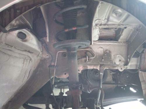

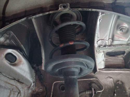

Vor einem Monat habe ich aus Neugier eine Radhausverkleidung abgebaut, um drunter zu schauen. Sieht aber alles Top aus, meiner Meinung nach. Aber ich halte auch ein mal in der Woche den Hochdruckstrahler hinein, bei der Fahrzeugwäsche. Bilder des demontierten Radkastens habe ich angefügt, Fahrzeugalter war zu dem Zeitpunkt 27 Monate, Logan 0,9.
Am Unterboden konnte ich auch nichts entdecken, als ich grob drunter geschaut hatte. Habe am Unterboden noch nie was gemacht, bzw. noch nicht mal gewaschen. Ich denke in meiner Betriebsanleitung steht, man soll den Unterboden nicht anrühren :-) Auffällig ist die großzügig aufgetragene Nahtabdichtmasse überall. Ich bezweifel, dass da irgend etwas daran rosten könnte.

Plastikverkleidungen muß ichg sowieso dazu abmachen.
Die Bilder zeigen eben keinerlei Schutz, so wie ich es erkennen kann. Keine "Kunststoffschicht", wie es vor 20 Jahren noch Gang und Gebe war. Man sieht grundiertes Blech.
Oder sehe ich das falsch?

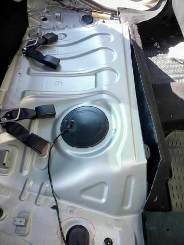

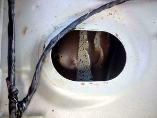

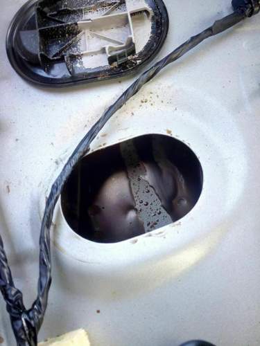

Habe die Rücksitzbank ausgebaut und nebenbei mal in die großen Stopfen reingeschaut. Siehe Bilder.
Ruecksitzbank-tank-stopfen
Ruecksitzbank-tank-hohlraum1
Ruecksitzbank-tank-hohlraum2
Themenstarteram 11. April 2016 um 23:58
Wie bei mir... - hatte ich auch kontrolliert. Das einzige, was ich mit Wachs behandelt habe, sind die Bremsleitungen, die Achsschenkel und die Antriebswellen.
