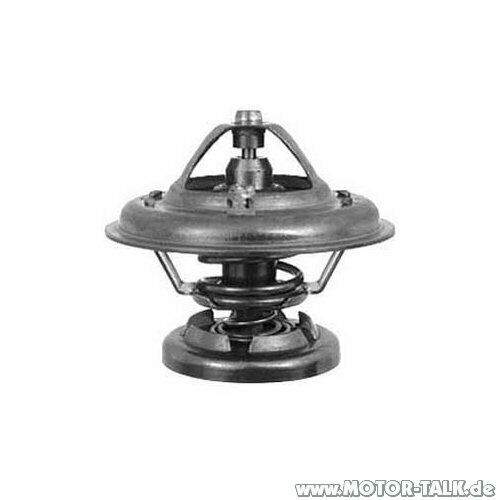

ich hab mal eine Frage...mein alter Golf III 1.8, Bj. 94, wird scheinbar nicht mehr richtig warm...
Wenn ich kalt losfahre, geht die Temperatur relativ schnell auf 70°C hoch. Das hat er immer so gemacht. Wenn ich aber im Stau stand ging die Temp auf 90°C hoch...das macht er jetzt nicht mehr...Die Heizung läuft normal.
Ist was kaputt oder liegt das nur am harten Winter??
Danke im Voraus...

Tausch mal das Thermostat.

Muss ich leider zustimmen. Der Thermostat sorgt nämlich, unabhängig von der Außentemperatur, dafür, dass die 90° Wassertemperatur erreicht werden, auch im tiefsten Winter.

Das hatte ich auch, das Thermostat hat nicht mehr richtig geschlossen, 90 ° muss immer erreicht werden wenn Thermostat OK

Ob das Thermostat richtig schließt kannst Du nach einer fahrt selbst testen.
Prüfe ob der untere Kühlerschlauch warm oder kalt ist.
Ist das einfachste was man prüfen kann...
Meiner geht während der Fahrt auch kaum über 80°.
Mein Thermostat schließt zu 100% da der Schlauch kalt ist.
Während der Fahrt wird durch den derzeit kalten Fahrtwind der Motor und alles drum herrum stark gekühlt.
Der Tempfühler sitzt dazu sehr ungünstig und bekommt auch immer die Kälte ab.
Die alten Tacho´s schönen auch nicht die Temp wie es die neuen tun...
Überprüfe einfach den Schlauch und Du hast mehr gewissheit...
