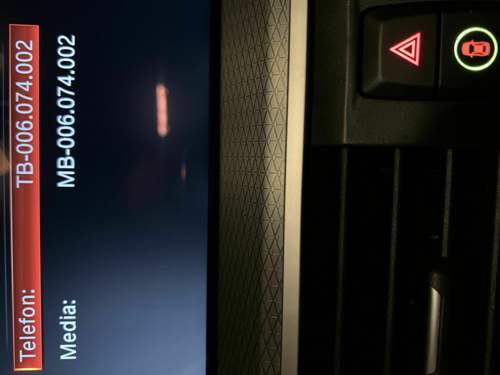

seit einigen Tagen fällt mir auf, dass wenn ich im X3 (mit NAV Prof.) einen Anruf bekomme,
teilweise nur die Rufnummer angezeigt wird, nicht der in den Kontakten gespeicherte Name.
Wenn ich die Kontakte durchschaue sind diese unvollständig im BMW.
Ich habe schon das IPhone neu gestartet und auch bei der BT Verbindung die Telefonfunktion rausgenommen und wieder angeklickt.
Leider ohne Erfolg.
Hat jemand von Euch schon so ein Problem gehabt ? Wenn ja, was kann ich dagegen tun ?

Ist bei mir das gleiche... ist mir aber auch erst vor ein paar Wochen aufgefallen. Muss also „neu“ sein. Vielleicht kam das mit iOS 13?
Geht mir bei meinem M3 genauso. Liegt wohl am Update auf IOS 13. Seitdem habe ich das auch und es nervt.
Er lädt die Kontakte vor allem jedes Mal unterschiedlich runter. Mal fast alle, mal fehlen ganze Buchstaben. Mal fehlt ein Kontakt, der gestern noch da war... Nervt...

probiert mal, die Bluetooth -Verbindung komplett zu trennen (Handy im Fahrzeug löschen) und dann neu zu verbinden.
Auch im E91 hatte ich das Problem nach Update auf IOS13. Mit IOS 13.1.3 und löschen der Bluetooth Kopplung auf beiden Seiten und neu Verbinden geht bei mir wieder alles.
Auch Adressen syncen wieder
nachdem ich das Update auf 13.1.3 durchgeführt habe und die Verbindung vom Auto zum Telefon beidseitig gelöscht und neu eingerichtet habe funktioniert es noch immer nicht.
