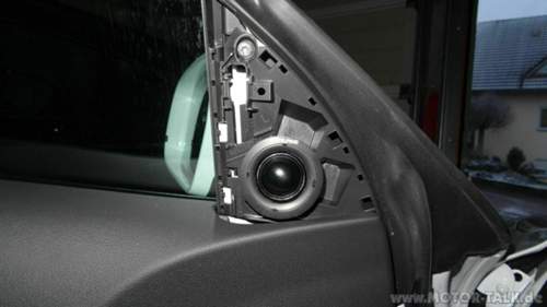

welches Soundsystem hast DU jetzt...ASS oder B/ O ?
....bei ASS würde ich Deine Aktion nämlich gerade als Unsinn einstufen, denn von hinten gehen die Lautsprecherkabel bereits ab Werk einzeln nach vorn. Von vorne MMI geht ein Lichtwellenkabel zur AudiVerstärkerEinheit und von dort gehen einzeln Kabel weg zu den Lautsprechern. Habe das ja nun gerade durch.
Beim B/O weiß ich es nicht.
wenn ich das jetzt richtig verstanden hab, hat er kein B&O und möchte die "zukünftigen" Hochtöner im Spiegeldreieck aktiv und getrennt vom Rest ansteuern. Dafür benötigt er dann die neue Zuleitung,
Irgendwo im A4 oder A5 Forum ist sowas auch schon beschrieben, wenn ich mich recht erinnere...
@spuerer schrieb am 13. Februar 2016 um 17:06:24 Uhr:
auch das wäre "unvorteilhaft"...weil er zum Einbau des DSP auch in den Türen vorn die Papptröten wegwerfen sollte. Die sind nämlich gleich an der Grenze. Ein neues 2 Wege System - 20 cm Tiefmitteltöner unten, von da mit Weiche in die Spiegeldreiecke die Hochtöner...dann braucht er keine Kabel mehr für die HT legen. Ich habe z.B. von Alpine das fertige SPC-100AU drin. Die vorhandenen HT im Armaturenbrett sind drin belassen aber abgeklemmt / ausgesteckt.
hier habe ich meinen gestrigen letzten Schritt 3 beschrieben...Subwoofer http://www.motor-talk.de/.../...system-der-subwoofer-t5588982.html?...
Ich vermute er will ein 3 Wege Vollaktivsystem... wäre mir auch zu aufwendig - aber jedem das seine...vielleicht teilt uns Cracker das ja noch mit...

@spuerer schrieb am 13. Februar 2016 um 17:16:55 Uhr:
@hohi: Wie sind denn die Alpine SPC-100? Und hast Du das so gemacht wie in deren Anleitung mit dem HT? Oder hast du die B&O-Spiegeldreiecke verwendet?
ich habe die Hochtöner ...sind i.Ü. aus Alu....in die Aufnahmen der B/O Halterungen geklippt. Das passt ohne jedes Problem. Jetzt brauch ich entweder eine ruhige Hand um meine ungelochten Plastikrahmen fein mit dem mm Bohrer löchrig zu machen ( sieht schon so pseudo löchrig aus aber eben nicht durchgehend oder eben die B/ O Abdeckungen.)...mal gucken.
Ich hatte erst in den Türen - testhalber - Audison AP 8 und AP 1 drin aber nach dem Einbau und anhören der Alpine - kommen die nicht mehr raus ;) nie mehr nicht. Gut dass die richtig gedämmt haben, das rummst richtig und die HT ganz fein und präzise. Ich bin jetzt richtig happy, jetzt ist es der Kategorie von Fahrzeug angemessen ;)
Edit....Bild ergänzt und ja...das Gitter für die HT kann man einfach ausklippsen, weil ja noch eine Abdeckung drüber kommt. Doppelt muss nicht sein.
Dsc00976
@S4Avant2012 schrieb am 13. Februar 2016 um 17:25:22 Uhr:
Und wenn da fahrerseitig ein Hochtöner sitzt, wird wohl auf der anderen Seite auch einer sein.
dann hast Du aber kein ASS, denn das hat definitiv die HT im Armaturenbrett. In den Spiegelecken ist beim ASS - ab Werk....nix.
