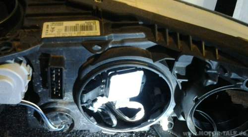

Hallo Leute,
bei meinem blinkt seit gestern ab und zu die Kontolleuchte vom Abblendlicht im Armaturenbrett.
Es ist kein Flackern oder so, sondern ein gleichmäßiges Blinken wie beim Blinker.
Ich bin dann mal ums Auto gelaufen, alle Lampen funktionieren.
Nach Zündung aus und wieder an war das dann auch wieder weg.
Im Handbuch steht nichts dazu drin, und die Werkstatt wusste auch nichts ausser das ich mal vorbeikommen soll zum Fehlerspeicher auslesen.
Hatte das hier schon mal jemand?
Dirk
hi
ich gehe davon aus das du Xenon mit mitlenkenden Scheinwerfern hast...
kenne das vom C4 mit diesen Scheinwerfern, da war der hintere Hoehensensor fest, bzw. defekt und das Auto konnte die automatische Leuchtweitekorrektur nicht durchfuehren, geht ins Notprogramm und die Leuchte blinkt...

Hatte das bei meinem C 4 auch. Höhensensor hinten wechseln mit Programmieren 125 E.

Bei mir wurde die Fehlermeldung durch den hinteren Höhensensor für die automatische Leuchtweitenregulierung ausgelöst. Nach dem das Teil gewechselt wurde war alles wieder in Ordnung.
Der Sensor ging nach 3 Jahren defekt. Austausch 2010 für 125 €.
Als Lösung wurde dann nach allen anderen Reparaturversuchen eine neue Batterie eingebaut. Die alte war aber erst 1 Jahr alt und ich habe mich schon etwas gewundert. Der Energiesparmodus war auch immer sehr schnell aktiv. Nun denn, das Problem ist seit dem nur ein einziges mal unnachvollziehbar aufgetreten. Wer weiß, woran das nun wieder lag. Aber wie gesagt, eine neue Batterie brachte bei meinem Karren die Lösung. Bei der ganzen Elektronik reichen vielleicht schon sehr kleine Macken, damit irgendetwas herumspinnt...

Bei mir ist es ein C5 mit Xenon-Beleuchtung
Bei mir wurde der Fehler im Frühjahr durch ein Software-Update behoben.
Das ganze Jahr war Ruhe, aber - was für eine Freude - gestern blinkte es wieder :(
Der Fehler sollte eigentlich nur bei Xenon auftreten können.
Ich hab sogar dazu zufällig was im Handbuch gefunden:
Auf Seite 93, bei der Beschreibung des Kurvenlichts, steht das ein blinken der Leuchte eine Funktionsstörung beim Kurvenlicht anzeigt.

Das Komische ist eben, dass trotz der Fehlermeldung"blinkende Kontrollampe=Fehler im Kurvenlicht" es nicht im Fehlerspeicher hinterlegt wird. Ich war ziemlich oft beim Händler und auf dem Hof war der Fehler nicht zu reproduzieren. Erst nach einer Probefahrt von 100 km!!! sagte er mir, dass er den Fehler bemerkt hat. Also wurde weiter repariert und getestet, bis zum Zeitpunkt des Batterieaustauschs. Ab da war dann Ruhe. Ich musste auch erst nach 2 Monaten zahlen, um sicher zu gehen, dass der Fehler behoben wurde. Es nervt nämlich gehörig, gerade in der dunklen Jahreszeit, wenn beim Fahren permanent etwas blinkt.
Es kann schon sein, dass nun an den kalten Tagen die Spannungsversorgung Probleme bekommt...
Beim C5 muss man wohl unterscheiden zwischen Modellen mit Hydropneumatik und Modellen mit Stahlfederung. Bei letzteren ist das Fehlerbild das gleiche wie im C4, wie auch dort werden Sensoren an der Hinterachse verwendet um den Xenons die LWR zu diktieren. Bei HP-Modellen ("Hydractive III/III+") ist das System zur Fahrzeughöhenüberwachung direkt an die Federung gekoppelt.
Beim C5 gibt es ja Xenon nur in Verbindung mit Hydraktiv-Fahrwerk.
Was ich auch noch festgestellt habe ist das das Blinken dann öfter auftaucht wenn das Licht auf Auto steht und kurz nacheinender an und ausgeht (z.B. Tunnelfahrten).
