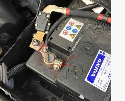

Welches Kabel ist das hier? Das dicke rote?
Innenraumbeleuchtung leuchtet, und auch die Instrumentenbeleuchtung kommt mir normal vor...
Rot ist plus. Das kannst Du auch abklemmen. Ob Plus oder Minus ist eigentlich wurscht. Pass aber auf, dass Du beim Abschrauben mit dem Werkzeug kein Karosserieteil berührst.
Die markierte Mutter lockern und dann das ganze Gebilde vom Batteriepol abheben.

Gerade mit dem :) telefoniert, der gottseidank wirklich ein freundlicher ist. Diagnose von ihm nach meiner Fehlerbeschreibung 100% Batterie...
Beim ersten Startversuch ist die Borspannung erstmalig unter 9V gefallen und hat somit zig Fehler in den Steuergeräte geschrieben, die immer mehr werden.
Werde mir nun eine neue kaufen, und laut ihm sind die meisten Fehler danach weg. Den Airbag Fehler bekomme ich nur weg, mit VIDA Dice. Da muss er dann ran.
