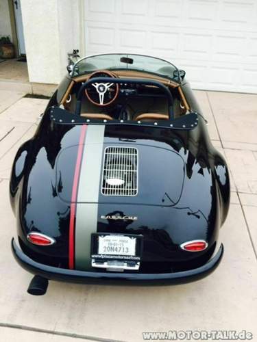

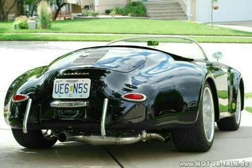

Ich möchte mein gedankliches Traumauto vorstellen als Elektrofahrzeug . Dabei ist die Karosserie in einem Herstellungsprozess mit den Solarzellen hergestellt , so das runde Formen möglich sind und keine Plakatwände "tapeziert" werden. Wenn mann sich den Herstellungsprozzes einer Solarzelle ansieht , müßte das technisch eigentlich möglich sein. Schönes Traumcabrio mit Solartechnik und barocken Formen , das wäre was . Das Konzept ist wie beim Sono Motors von Sion. Dazu Video von der Herstellung einer Solarzelle.
Eigentlich müsste so ein Herstellungsprozess möglich sein. Nur zur Gedankenanregung der Deutschen Autohersteller , wenn sie merken das die Dinosaurier langsam aussterben.
