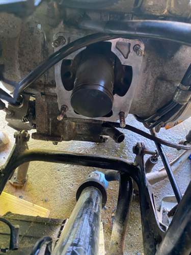

ich bin dabei meinen frisch erworbenen Pantheon wieder flott zu machen.
Ich habe die Kopfdichtung ausgebaut mit der Vermutung das diese Defekt ist wegen Wasserverlust.
Ich habe die Kopfdichtung ausgebaut und mir eine neue organisiert.
Jedoch habe ich nun das Problem das mich der Honda Teile Katalog verwirrt mit der Einbaurichtung der Kopfdichtung.
An dieser ist eine Lasche und am Motorgehäuse auch.
Beim ausbauen hat die Lasche genau mit der Lasche am Zylinder übereingestimmt, da sind so drei große Löcher drinne, beim Ausbauen waren die auf oben gestellt.
Und laut original Honda Ersatzteile Katalog würde diese andersherum montiert, die drei Löcher untern
Nur dann stimmt die Lasche nicht genau mit der vom Zylinder überein.
Wer kann mir genau sagen was nun richtig ist und mir evtl. noch die Anzugsmomente der Kopfmuttern verraten.

Anbei die gewünschten Bilder.
Das erste Bild zeigt wie die Dichtung montiert war.
Das zweite Bild zeigt wie es laut Honda seinem Teilekatalog sein sollte..
Hallo , du kannst doch nur die Kopfdichtung so einbauen, wie sie drin war. Die Wasserfuehrungsloecher muessen so sein, dass sie mit dem Unterteil zusammen passen. Es darf kein Loch verschlossen sein. Das Drehmoment kannst du aus dem Internet nehmen, schau nach Gewindegroesse, und Material, hier sicherlich Stahl, und nimm 10 % weniger, dann passt das schon recht genau.
Ich habe mal Dein 2. Foto um 180 ° gedreht und wie durch Zauberei
passt die Dichtung jetzt zur alten

Die neue Dichtung ist eingetroffen.
Diese hat eine Aufgedruckte Markierung.
Wie ist diese nun zu verstehen?
Wenn ich nach dem UP gehe wird die so eingebaut wie auf dem Bild von dem Teilekatalog bei Honda.
Gehe ich nach dem Wort EX für Exhaust ( Auspuff ) muss ich diese einbauen wie die alte war.
Tendenziell denke ich das es so stimmt wie auf der Honda Zeichnung.
Was meint Ihr?
Ja, ex für Auslassseite und up für oben.
Die Lasche dient lediglich der Anwesenheitskontrolle der Dichtung, da ist es relativ egal, wo die rausschaut.
Also die Lage der Dichtung egal.
Entweder Auslass oder oben.
Dann baue ich sie so ein wie der Honda Teilekatalog es vorsieht.
