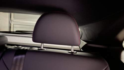

Hallo zusammen, stehen bei Euch auch die hinteren Kopfstützen ca. 4 cm höher ? Früher konnte man die doch ganz runter schieben. Grüße mendral

Das hineindrücken habe ich schon mehrfach bei beiden Kopfstützen probiert. Herausziehen geht, aber nicht das komplette herunterdrücken. Scheint bei den Q3 Modellen ab 2024 nicht mehr zu gehen. Sieht blöd aus, aber dann soll es halt so sein.

Zuerst die Sichtbare Raste von Hand eindrücken und dann mit einem kleinen Gegenstand die kleine Nase auf der anderen Seite hineindrücken. Dann geht die Kopfstütze komplett runter. Cool !
