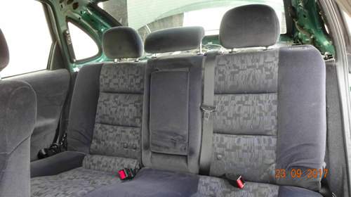

Ich habe einen Vectra 1,6 16V mit Bj 1996, dieseer hat hinten
keine Kopfstützen.
Wollte fragen ob man die nachrüsten kann.

nachrüsten geht denke ich nur insoweit, dass du die Rückenlehne der Rücksitze komplett austauschst - möglichst gegen eine mit passendem Muster und integrierten Kopfstützen (z.B. vom Schrotti oder aus einem Schlachter).
Eine vorhandene Rückenlehne nachrüsten halte ich nicht für machbar...

Geht problemlos. Du musst die die Befestigungshuelsen besorgen und oben halt ein Loch in den Bezug reinschneiden.
Die Befestigungen in der Lehne sind vorhanden. Und die Kopfstuetzen brauchst du halt auch noch.
Habe das schon bei 3 Vectras gemacht. Ist halt doch sicherer fuer die Mitfahrer und ausserdem sieht es wesentlich besser aus :)

hole diesen Fred mal aus der Versenkung, da ich bei meinem Vectra hinten auch Kopfstützen nachrüsten möchte - welche Hülsen nimmt man denn dafür ????
Kann manwelche aufm Schrotti ausbauen ?,
was kosten neue ?? - wahrscheinlich sowenig wie ne gebrauchte komplette Rückbank ??!!

Diese Einschubhülsen bekommt man beim FOH für ein paar Euro, ich glaube das waren so um die 5,-???
Ich habe die schon 3-4 mal wechseln müssen, weil es mir doch immer wieder passiert, dass ich den Fahrersitz bei umgeklappter Rückbank zu weit nach hinten fahre, bzw. vergesse diesen erst nach vorne zu schieben, bevor ich die Rücksitzlehne wieder aufrichte! Dann muss ich nämlich "zarte" Gewalt anwenden um die Lehne hochzubekommen und dabei bricht der Kunststoffclip mit derm Sicherungsstift ab, der die Kopfstütze fixiert, weil der am Vordersitz entlangschrabbt.
Diese Hülse aber ohne Beschädigung wieder auszubauen, scheint mir nicht möglich! Wenn man die eingeschoben hat, verriegeln seitlich mehrere Plastiknasen. Und die bekommt man schlichtweg aus Platzmangel nicht entriegelt, um die Hülse komplett wieder rauszuholen. Ich habe bisher alle (sowieso schon kaputten) Hülsen beim Ausbau total zerstört.

@ fliegentod: doch, das geht. man braucht einen haken. ca. 7cm land und unten umgebgen. damit in die hülse und die plastiknase zur fixierung nach innen ziehen.
die fixierung ist in fahrtrichtung gesehen vorne. also (beim caravan) am besten in den kofferraum setzen und dann von hinten mit dem "werkzeug" ins loch, der haken nach vorne gerichtet.

Die Hülsen vom Schrott oder gebraucht zu holen, ist eine schlechte Idee. Der Kunststoff alter Hülsen ist oft ausgehärtet und die Dinger zerbröseln. Einen Vectra B ohne Kopfstützen hinten habe ich noch nicht bewusst gesehen. Ist das ein Reimport?

Die ersten Vectra B Basis hatten sereinmäßig keine Kopfstützen. Die gab es erst gegen einen Aufpreis von damals ~300 DM . Mein erster 97er Vectra hatte auch keine Kopfstützen. Habe sie dann aber auch bei ebay ersteigert und mittels Hülsen problemlos eingebaut. Die Führungen sind in den Sitzen immer vorhanden. Kann man auch gut fühlen wenn man tief ins Polster packt .

Nein, kann man nicht tauschen. Der Abstand der der Metallstangen ist größer.
