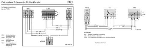

ich hätte da gerne mal ein Problem(:-). Folgendes, ich musste heute unter den Kopfstützen im Fond wursteln. Dazu habe ich dieselbigen hoch geklappt. Und als ich den Knopf vorne gedrückt habe gingen sie nicht wieder runter. Jetzt meine Frage. Grundsätzlich wie funktionieren die Dinger? Ist ne pneumatische Geschichte oder? Wer liefert den Luftdruck für den Entriegelungsmechanismus? Und wenn der nicht mehr funzt gibt es eventuell eine Möglichkeit die Stützen manuell zu entriegeln? Ich brauch die so gut wie gar nicht deswegen möchte ich nicht zu meinem Händler fahren.
Hat also einer von euch eine Idee wie ich die Teile wieder runter kriege? Bin für jede noch so abwegige Idee zu haben.

Druck vielmehr Unterdruck "kommt" vom Motor. Der muß laufen um die Kopfstützen umzulegen!
Tun sie's dennoch nicht überprüfe mal die starren Plastikleitungen die von hinten nach vorne gehen auf Unterbrechnung oder ähnliches. Das sind die "Luftleiter" (blödes Wort ich weiß ;) )
in meinem Bastelbuch steht was von einem elektromagnetischen Unterdruckventil, das im Kofferraum sitzt und den Unterdruck zum Runterklappen erzeugt. Muß dann wohl einen Luftschlauch zur Kopfstütze geben.
Grübel
dieses elektropneumatische Ventil gibt es tatsächlich.
Beim Betätigen des Schalters mußt Du ein Klicken hören.
Ansonsten werden Unterdruckleitungen zu den Kopfstützen geführt und vom Motor mit Unterdruck versorgt, also nicht über die Zentralverriegelung!!!.

erstmal danke für die Antworten. Runter hab ich sie jetzt wieder manuell machen können. Allerdings funktioniert es mittels des Schalters vorne immer noch nicht. Ich hab mir die Geschichte jetzt mal genauer angesehen. Rücksitzbank rausgenommen wo die Druckschläuche zu einem kleinen elektronischen Schalter laufen. Hier kommen drei Kabel rein. Ich nehme an das braune ist für Masse, eines soweit ich mich erinnern kann Schwarz-grün, und noch ein anderes. Auf einem paar liegt Spannung von 15V das andere Paar zeigt nichts.
Also wenn der Schein mich nicht trügt ist es wohl ein elektr. Defekt. Denn wenn ich vorne auf den Schalter drücke, höre ich von dem unter der Rücksitzbank gar nichts. Kein klicken oder sonst ein Geräusch das auf eine Aktivität deutet.
Kann ich eventuell testweise direkt mal Spannung an den Schalter unterm Rücksitz an die Ader legen die mir nichts anzeigt? Das ist ja wohl was der Knopf in der Konsole vorne tun sollte oder nicht?
Hoffe auf ein klärendes Statement eines fähigen Elektronikers(:-).

also du musst die Verkleidung im Kofferaum vorm Tank ausbauen. Dann kannst du nach oben greifen wo die Unterdruckbehälter für die Entriegelung der Kopfstützen sind. Hier greifst du am besten aus der Innenseite(also nicht von der Seite wo die Federbeine angeschraubt sind) an diese Behälter. Hier ist nun ein kleiner Kippmechanismus. Den kannst du langsam von Hand runter drücken, die Kopfstützen werden dann entriegelt.

@Andy07: dein Problem ist nen defekt im Überspangsschutzrelais (ÜSR),
wahrscheinlich ne kalte lötstelle und/oder die Kontakte der Sicherung obendrauf.
durch erschütterung geht es dann wieder ne weile , aber die Kontaktkorosion sorgt früher oder später für den Totalausfall.

Ziemlich großer Aufwand um die Kopfstützen manuel runter zu holen,.... das geht auch einfacher:
Unter der Rückbank Fahrerseite findet manden schalter und 2 unterdruckschläuche die zu den Kopfstützen gehen. Einfach unterdruck auf die schläuche geben (evt. ein Job für Frauen?!,....) und schon klappen die kopfstützen um.
