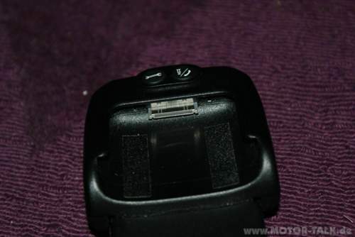

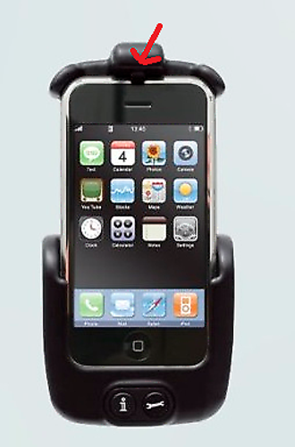

@Passa2006:
ich hatte vorher auch das 3Gs und hab mir dafür die Ladeschale gekauft, damit hat ja alles ohne Probleme funktioniert.
Vor ein paar Monaten hab ich mir dann das 4er gegönnt und da es dafür ja noch keine Schale gibt hab ich mir einfach mal die vorhandene zur Brust genommen.
Aber wenn du noch garkeine Schale hast, dann würd ich wohl eher warten bis es eine fürs 4er gibt. Die Lösung von mir funktioniert zwar und das ohne Einschränkungen, ich kann über das MFL auch ganz normal Gespräche annehmen und wieder auflegen. Aber die 3er Generation rastet an der Oberseite richtig in der Halterung ein.
Das macht das 4er nicht, es hält zwar recht gut aber es rastet nicht ein.
Also deshalb würd ich an deiner Stelle jetzt nicht ne Schale für fast 100€ kaufen um ne nicht 100%ige Lösung zu haben.
Wenn man die Schale schon hat ist es natürlich praktisch weil man nichts neues braucht, aber so würde ich wohl lieber warten.
Ich mach nachher mal ein Foto davon und stell es hier rein, dann kannst Dir selber ansehen ob es dir das wert ist
Gruß matwolt

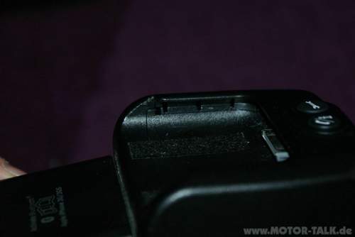

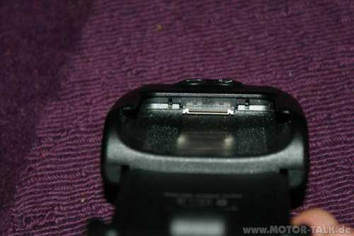

Hier mal ein paar Bilder von der umgebauten Iphone 3Gs Ladeschale auf das Iphone 4
K-dsc04208
K-dsc04209
K-dsc04210
+7
ok gut danke dir...
dann warte ich noch bis es die richtige zu kaufen gibt...
