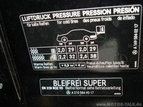

Meine Frau hat eine A-Klasse, W169 MoPf, Limousine, BJ 2009, Classic.
Auf diese kommen nun neue Sommer-Kompletträder (Felgen B66474579, 6J x 16 ET 46 mit Reifengröße 195/55 R16 87H).
Meine Frage: wie lauten die Empfehlungen für den korrekten Reifendruck (mit Teil-/Vollbeladung)?
Im Tankdeckel finde ich zwar Angaben, vermutlich beziehen sich diese ja aber nur auf die serienmäßigen 15'-Stahlfelgen? In der Betriebsanleitung steht leider nichts zum Reifendruck der jeweils zugelassenen Räderkombinationen. Über detaillierte Angaben, wie die o.a. Reifen vom Luftdruck her einzustellen sind, wäre ich sehr dankbar.

Die in der Tankklappe angegebenen Reifendrücke sind für alle werkseitig auf diesem Fahrzeug zugelassenen Reifen gültig. Aufgrund stärkerer Abnutzung auf den Innen- und Außenseiten der Reifen habe ich bei mir auf allen Rädern den Luftdruck auf 2,4 bar erhöht. Die vom Hersteller angegebenen Drücke sind Kompromisse zwischen Komfort und Lebensdauer. Wen das etwas Härtere nicht stört: Druck etwas erhöhen.
Anbei noch ein Bild von meiner Tankklappe (ich habe o.g. Bereifung).

da muss ich Dietmar leider etwas korrigieren. Es gibt verschiedene Aufkleber in der Tankklappe die natürlich bzgl Treibstoff aber auch bzgl Luftdruckempfehlung sich unterscheiden.
In unserem Elegance mit 185er Bereifung wird VA 2.1/2.2 und HA 2.1/2.6 empfohlen.
Also ist die Frage vom TE schon OK. .. und durch das Bild richtig beantwortet.
Interessanterweise ist in unserem 180er mit 185er-Serienbereifung der exakt gleiche Aufkleber drin, wie bei Dietmar (also VA 2,0/2,2 und HA 2,0/2,6).
Es scheint also keine Unterschiede gemäß serienmäßiger Bereifung zu geben (d.h. alle zugelassenen Reifenkombis werden gleich aufgepumpt), aber je nach Modell/BJ wird scheinbar etwas leicht anderes empfohlen (im Fall von Passauf wurde der Mindestdruck leicht angehoben).
Ich habe jetzt auf VA 2,2 und HA 2,4 eingestellt, das erscheint mir am sichersten.

Nur um die Sache abzuschließen, hier die Antwort von Mercedes-Benz auf meine Anfrage:
"Die Angaben zum Luftdruck finden Sie auf dem Aufkleber (Luftdruckschild) auf der Innenseite der Tankklappe. Diese Werte gelten für alle von Mercedes-Benz für das Fahrzeug freigegebenen Rad/Reifenkombinationen, unabhängig von der Art des Reifens (Sommer- oder Winterreifen) oder der Reifendimension."
Es verhält sich also genau so, wie Dietmar es bereits sagte.
