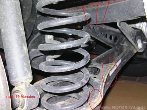

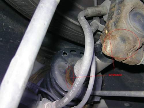

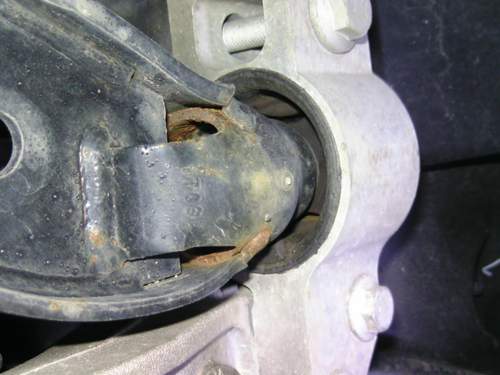

Habe die "Gammelstellen" an meinem Vari (08/2009 Mexico) zuletzt im Frühjahr 2011 abgelichtet und einige Bilder angehängt.
Er wird bald so aussehen wie mein geliebter Fiat.... :mad:
Bild0577-hili
Federbein-r-0829
Rost-bild0633

der rost der gemeint wird wird in dem fred genau gezeigt. das was hier gezeigt wurde ist "normal". guck den anderen fred mal durch, da ist auf der ersten seite aufgezeigt was genau gemeint ist.

Allerdings die Bilder die GVV_fite reingestellt hat sind davon nicht betroffen. Da handelt es sich laut VW um "Anrostungen" an Fahrwerksteilen und da bezahlt VW nix.
