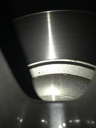

Hallo MW!
Meiner ist Baujahr 11/18 und habe an den Scheiben
keine Korrosion. Weder vorne noch hinten.
Habe die hintere Scheibe gerade eben fotografiert.
Mein X5 steht in meiner Praxis und zuhause immer in einer Garage.
Eventuell liegt bei dir ein Materialfehler vor..
Lg julmar

Das betrifft ja lediglich die Bremsscheibe und nicht die Allgemeinqualität des Fahrzeugs. Das Material dort ist nicht verzinkt, sondern nur beschichtet. Diese Beschichtung und späterer Flugrost geht durch Reibung an der Abriebsfläche der Scheibe verloren. Dort, wo die Bremsklötze aber nicht greifen, kann durch Hitzeentwicklung die Beschichtung Schaden nehmen und dann halt Rost ansetzen. Das ist weder gefährlich, noch ein echter Mangel.
Man könnte das mit Schmiergelpapier abschleifen und dann mit Zinkspray überdecken. Auf lange Haltbarkeit würde ich aber nicht setzen. Wäre aber einen Versuch wert. Das würde dann nicht die Bremsleistung und damit die Sicherheit beeinträchtigen.
