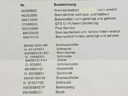

Moin zusammen,
ich wollte mal fragen ob jemand von euch schon am 272 PS 3.0 TDI vom Audi die Bremsanlage erneuert hat Scheiben inc. Beläge. Leider habe ich diesbezüglich nicht gefunden und ich denke es sind viel größere Kosten als bei meinem alten Gold 7 2.0 TDI, dieser hatte hinten nicht einmal belüftet, trotz alledem habe ich für den Golf damals 550 Euro bezahlt. Jetzt würde ich gerne wissen was man ca. bei dem Audi bezahlen wird.
Eine weitere Sache, ich habe jetzt 49.000 Kilometer auf der Uhr und muss bereits alles wechseln ist das normal? Also ich lebe zwar in den Bergen aber bei meinem Golf waren diese erst bei 90.000 fällig und nicht bereits bei 49.000. Die Fahrweise ist nicht anders als damals beim Golf, im Gegenteil Bergab schalte ich dank Automatik in den Sportmodus was ich bei meinem Golf nicht hatte.
Also eine Preisvorstellung wäre so ca. echt toll

Wenn die Beläge zum ersten Mal gewechselt werden, sollten die Scheiben noch genug Reststärke haben und brauchen nicht migewechselt werden.
Miss die Scheibendicke selbst nach und verlasse dich nicht auf die Werkstatt - die sagen leider oft “wechseln” auch wenn das noch nicht erforderlich ist.
Bei mir wurden alle Beläge vorn und hinten bei 52.000 km gewechselt, die Scheiben sind noch in Ordnung.
@yreiser schrieb am 5. März 2018 um 22:43:31 Uhr:
Weist du ab welcher stärke diese den gewechselt werden müssen? Bin in der Sache ne 0. Nen Messschieber habe ich dann könnte ich da mal nachmessen somit wären die kosten denke ich mal erheblich geringer.
