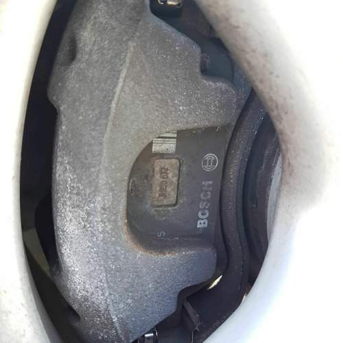

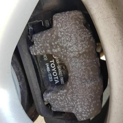

Themenstarteram 22. Mai 2016 um 7:12
Hehe. Da sagst du was ...
Meine Felgen werden nach dem Reinigen immer wieder schnell schwarz.
Hinten nicht ganz so schlimm, es sind Toyota-Bremsklötze. Die wurden vor dem Verkauf an mich in der Werke erneuert.
Vorn hat wohl noch der Vorbesitzer irgendwo machen lassen, viel schwarz - Bosch-Bremsklötze.
Vorn
Hinten
am 22. Mai 2016 um 17:46
ja, Bosch ist Toyota-Standard beim T27... bremst gut, aber staubt schwarz wie Sau.
