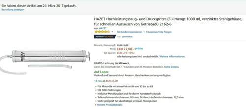

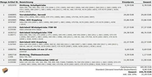

Das ist ganz schön happig. Ich habe die "Hardware" selber gekauft und mitgebracht (siehe Anhang). Fürs machen wollte meine freie Werkstatt irgendwas zwischen 100€ und 150€. Da wären wir in Summe bei 300€ bis 350€.
Edit: Position 2 in der Skandix-Liste wegdenken. Das war für den anderen, alten XC70.

Also ich gehe davon aus, das Volvo das so macht, wie es in Vida beschrieben ist. Und das ist deckungsgleich mit der Aussage von PeterAS8 und den Videos von volvosweden.
Außerdem hab ich doch die komplette Teileliste gepostet.
