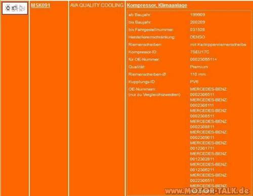

Hallo Bullethead,
der AVA MSK091 Kompresor soll laut Meister passen, den feinen (aber entscheidenden) Unterschied hat bisher aber natürlich keiner ausser Dir angemerkt - Danke! Das ist auch genau das, was etwas nervig an der freien Werkstatt ist: Der Meister soll sehr kompetent in Sachen MB Reparaturen und auch Klimaanlagen sein - aber es muß ihm jedes Wort aus der Nase gezogen werden und die Sache mit dem Trocknerwechsel scheint ja wohl auch keine Glaubensfrage zu sein sondern ein "must have". Natürlich freuen wir uns, wenn die Reparatur nur 180 EUR kostet - aber was nützt es, wenn dann ein Detail wie der Trockner "vergessen" wird und am Ende die ganze Arbeit halbherzig ist. Anderseits haben wir es auch nicht so dicke, dass wir jetzt mal eben das 5fache hinblättern können/wollen. Es soll schon realistisch bleiben - aber eben kein Pfusch. Trotzdem kommt mir die Spanne zu DB/Bosch einfach heftig vor - das Expansionsventil wurde dabei nicht mal berücksichtigt. Kann man denn vorher schon absehen, ob Späne drin sind und liegt das Expansionsventil eigentlich im Motorraum oder hinter dem Cockpit beim CL500, weisst Du das?

Der Verdichter mit der 110er Scheibe wird passen - siehe Anhänge.

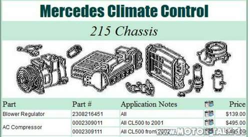

Die Teilenummer ist A0002341412 für 110mm und A0002341312 für 100mm Durchmesser und kostet 230€.
Hast du eine Erklärung, warum diese Teile beim Typ 215 nur für die nordamerikanische Ausführung im EPC gelistet sind?

Im Fall von Prinzessin2009 hilft das wohl eh nicht mehr, da der Kompressor schon gekauft ist. Den bekommt man schon unter 500€ und somit ist er doppelt so teuer wie die Riemenscheibe. Bei entsprechender Laufleistung ist die Wahl eine neuen Kompressors (AVA vertreibt wohl keine überholten K.) dann trotzdem eine Überlegung wert.

Die Riemenscheibe passt wohl nur auf den Originalkompressor. Der ist von Denso und kostet bei MB über 1000€ und ist nur mit der Riemenscheibe zu bekommen. Die Denso-Kompressoren sind im Handel als Second-Source meist gar nicht zu bekommen und liegen bei ca. 800€. Bei den Aftermarket-Produkten muss man schon genau hinschauen. Ich hatte mich damals für Hella-Behr entschieden.
