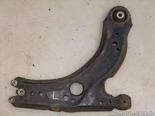

Die Spur verstellt sich mit den Traggelenken nicht.
Wenn dann der Sturz durch Langlöcher im Traggelenk.
Versierte Schrauber können aber Traggelenke wechseln ohne nennenswert zu verstellen.
Auch bei einer Vermessung sind Toleranzen erlaubt.
Man kann glücklicher Weiße die Befestigungsstellung des alten auf das neue übernehmen.
Messchieber und Reifenmarker sind da ganz hilfreich

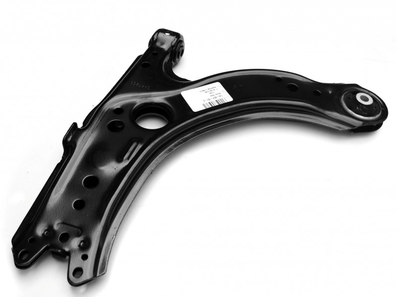

In diesem Fall hat das Traggelenk aber keine Langlöcher also kann man auch nix verstellen
Sie verstellt die Achsgeometrie in jedem Falle. Wenn man Glück hat bleibt die Spur in der Tolleranz.
Der Konus des Traggelenkes der in den Achsschenkel kommt, liegt NICHT auf Höhe des Zentrum der Radnabe. Somit kommt es bei Verstellung des Traggelenkes, oder Tausch des Traggelenkes zwangsläufig zur Verstellung der Spur.
Ich habe auch mal nur die Traggelenke gewechselt, und die Spurverstellung war spürbar. (zwar nicht groß, aber das Auto ziehte leicht nach rechts auf der Geraden)
Wenn man nur den Querlenker ausbaut, und wieder einbaut genügt es wenn man die 3 Schrauben vom Traggelenk löst. Man kann sie mit Farbe markieren, das funktioniert einigermaßen gut.
Man kann es erst einmal ohne Achsvermessung probieren. Mir ging der Rechtsdrall jedoch auf die Nerven. (vorallem auf Autobahn)
@das-markus
Der Sturz des Golf4 ist nicht Veränderbar
Auch nicht durch den Wechsel der Traggelenke
Ein großes Problem der Tieferleger übrigens.
Wenn bei dir vorher was verstellt war hat man halt nur durch die neuen Gelenke deutlicher gespürt
Mit dem Sturz das ist bekannt, der ist nur durch den Aggregatträger kompensierbar sowie ein klein wenig über die Traggelenke (Verschraubung zum Querlenker).
Aber ich erwähnte ja mehrfach die Spur, nicht den Sturz.
Ja wenn du am Sturz nichts veränderst veränderst du ja an der Spur nichts.
Es werden ja keine Spurrelevanten Teile gewechselt bzw Schrauben gelöst
Ergo.. keine Veränderung der Achsgeometrie da man ja nichts verändert.
Was nicht verändert werden kann ändert sich auch nicht.
Und über die Traggelenke kannst du NICHTS verändern. Das sind "KEINE" Langlöcher und es gibt es auch kein Spiel in der Verschraubung zum Querlenker wie du eben sagen wolltest.
