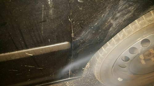

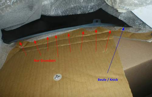

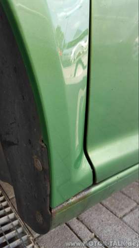

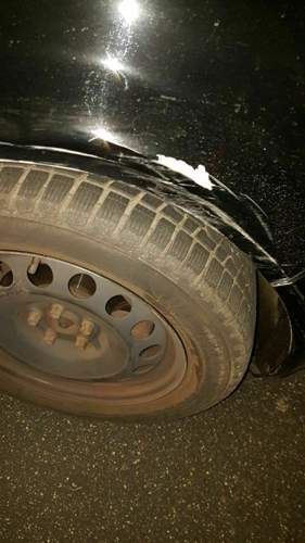

Da ich bei meiner Suche mehrfach über diesen Beitrag gestolpert bin und mittlerweile meine eigenen, sehr guten, Erfahrungen gemacht habe, muss jetz auch mal meinen Senf dazu geben ;) Geschichte in Kurzfassung: Kotflügel vorne links im Sack, nach günstiger Alternative gesucht, diesen (https://www.lackierter-kotfluegel.de/.../?p=1) Shop gefunden, am letzten Freitag (nach viel hin und her) bestellt, gestern den neuen Koti erhalten, fest gemacht und gestaunt! Ohne Scheiß...es mag keine 100% Passgenauigkeit sein (wie vorher bereits gesagt wurde -> Beim Lackierer wird noch ein leichter Übergang auf die umliegenden Teile gesprüht), aber ich würde schon von 95% reden! Und das zu dem Preis...kann ich nur empfehlen...
(Ja ich weiß der Beitrag ist Jahre alt und der ursprüngliche Fragesteller mittlerweile bestimmt schon Audi Fahrer, aber für andere Suchenden die hier enden lass mal diese Empfehlung hier)
