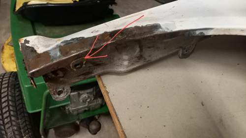

Im Internet bieten verschiedene Firmen fertig lackierte neue Kotflügel zum moderaten Preis an.
An meinem G4 TDI ist der linke Kotflügel an der typischen Stelle durchgegammelt.
Eine konventionelle Reparatur ist nicht mehr sinnvoll.
Als wirtschaftliche Lösung dachte ich an einen Gebrauchten vom Autoverwerter mit Neulackierung.
Jetzt bin ich im Internet auf diese Alternative, neuer Kotflügel fertig lackiert gestoßen.
Wer hat Erfahrungen im Bezug auf Passgenauigkeit und Lackqualität?
Vielen Dank TDI ASZ

Konkrete Erfahrung hab ich noch nicht (bei mir zeigt seltsamerweise nur der linke vordere Radlauf nun langsam Blasen unterm Lack direkt an der Kante...), aber nach allem, was ich von früher weiß und von aktuellen Beispielen u.a. auch hier auf mt lese, sind diese Nachbau-Kotflügel meist nicht sonderlich passgenau.
Persönlich würde ich einen gut erhaltenen, unzerkratzen, unverbeulten orig. vom Schrotthändler daher vermutlich immer vorziehen. Da weiß man dann auch, was für Blech genommen wurde, dass VW das Ding ab Werk mal vollverzinkt und wie grundiert und lackiert hatte.
All das weiß man bei den Nachbauten nicht, angefangen von der Stahlblech-Güte und vollverzinkt sind die garantiert nicht...
Ich bin auch mit dem Thema beschäftigt, weil meine beiden Kotis rosten. Beim Schrotti wird man kaum einen beulenfreien und rostfreien Koti bekommen, das mal vorab.
Mein Vorhaben: 2 neue Kotis im Zubehör kaufen und dann in meinem Schwarz L041 lackieren lassen. Kostenvoranschlag mit Rechnung: 150€ plus MwSt. pro Teil.
Ein anderer Lackierer in der Nähe würde 100€ für beide Kotis nehmen ohne Rechnung. Bei beiden Preisen sind Arbeit und Material drin (Grundierung, Füller, Basislack, Klarlack), aber nicht die Kotis. Es empfiehlt sich, die Rückseiten vor dem Lackieren noch selbst mit Unterbodenschutz einzusprühen, sofern der Lackierer das nicht macht.
Will man noch später auf Breitreifen umrüsten, kann man vor der Arbeit die Kanten umlegen (lassen).
Nachteil bei dem Vorhaben: in den meisten Fällen sieht man nachher den Farbunterschied von Neulack zu altem Lack (Türen, Motorhaube)! Bei Rot ist der Unterschied sehr krass, Silber wäre da noch am unempfindlichsten. Denn normalerweise werden die Teile montiert am Auto lackiert und die angerenzenden Teile mit eingenebelt, um einen fließenden Übergang des Lacks zu bekommen.
Oft hört man davon, dass Zubehör-Kotis eine schlechtere Passgenauigkeit als die VAG Originalteile zu haben, bloß kostet ein neuer Kotflügel bei VW gut 130€. Ich schätze, ein neuer Koti plus Lackierung kostet bei VW gut 300€ ohne Montage.

Genau das ist auch das gleiche was ich von Bekannten und auch in 2 - 3 Werkstätten ( keine Vertragswerkstätten sondern freien ) gehört habe. Alle raten Orginalteil vom Schrottplatz statt einem Nachbau zu kaufen.
@Taubitz schrieb am 31. März 2015 um 10:26:29 Uhr:
Meine neuen Außenspiegel hatte ich kürzlich selbst in unserer Firma mit der Dose lackiert. Der neue beheizbare Spiegel habe ich in der Bucht für 24€ bekommen, der war schon grundiert. Habe dann den Basislack auf gesprüht und den ne Stunde über die Heizung gehangen. Dann nochmal das gleiche mit Klarlack. Ergebnis ist echt ok. Ich traue mir demnächst auch zu, meine Stoßfänger selbst zu lackieren, allerdings mit der Sata Pistole. An Kotflügel oder Motorhaube gehe ich aber besser nicht dran... :-)
Problem ist aber: ist das Teil vom Schrott ein VW Koti oder auch schon mal ein nachgekauftes Teil? Ich bezweifle, dass es heute noch gebrauchte Kotis ohne Rost gibt, die ab Werk verbaut waren. Einen rostfreien Koti in meinem L041 gebraucht und im guten Zustand zu bekommen, gleicht eigentlich einem Lottogewinn!
@Cabrioracer-Tr schrieb am 31. März 2015 um 12:41:17 Uhr:
Na ja, das stimmt, da hast Du schon nicht Unrecht. Je älter unsere Golf IV werden, desto schwieriger bzw. unrealistischer wird das ggf.
