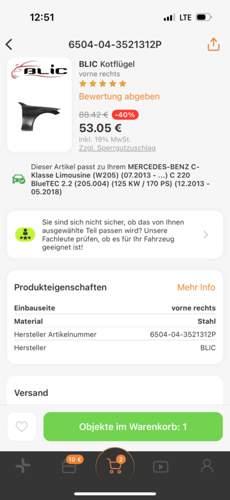

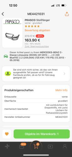

Hallo Zusammen,
ich habe einen 2 Jahre alten Schaden an meiner Limousine die ich Kostentechnisch nie reparieren konnte.
Nun wollte ich das endlich in Angriff nehmen und habe im Internet eine Stoßstange von Prasco und einen Kotflügel von Blic gefunden, zu einem guten Kurs.
Hat jemand erfahrung mit den Marken? Einige meister sagen mir "die Passen vorne und hinten nicht, du hast damit nur probleme"
Die Onlineplattformen die den Artikel anbieten sagen mir das passt und man hätte ja 14 tage rückgaberecht.
Ich will nur nicht 200-300 Euro ausgeben und am ende hab ich etwas, was gar nicht funktioniert.
Ich hoffe ich finde hier auf Hilfe und erfahrungsberichte.
Liebe Grüße
Ilir
W 205 Stoßstange Prasco
W 205 Kotflügel Blic

Leider keine Erfahrung damit, aber ich würde immer
https://www.mbgtc.de/
Vorziehen sofern es dort lackierte Teile in deiner Wagenfarbe gibt…

Was sollen Sie denn sonst sagen ?
Ich sage: Passt nicht (ohne Anpasung).

Hallo Ilir,
der "billige" Kotflügel von "BLIC" ist aus Stahl gefertigt, das steht zumindest so in dem von Dir angehängten Datenblatt!
Original Mercedes sind sämtliche Anbauteile wie Motorhaube, Heckdeckel (Limousine)/Rückwandtüre (T-Modell), Türen und vordere Kotflügel aus Aluminium gefertigt.
Deshalb würde ich den billigen niemals einbauen. Gruss

Ich weiß jetzt nicht wie´s beim 205 ist, aber aus eigener Erfahrung vom 202 kann ich sagen....passt, aber nicht ohne Anpassung. Es sei denn du legst keinen Wert auf Spaltmaße oder Optik allgemein.
Hab mehrere gewechselt, die bedürfen alle der Nacharbeit. Schlecht wenn du einen lackierten kaufst und dann noch mal ran musst. Deshalb macht der Lackierer ja auch vorher erst anpassen, dann lackieren, dann anbauen.
Die Originalen passen alle ohne Probleme (zumindest beim 202)
Ich würde auch eher zu mbgtc greifen. Wie schon gesagt, beim 205 ist das alles Alu, ich würd da nix aus Stahl dran machen. Außer wenn die Reparatur günstig sein soll und der Kübel sowieso weg geht...

Lieber Ilir, bitte glaube mir
(siehe meinen Beitrag oben):
Motorhaube
Heckdeckel
(Limousine)/
Rückwandtüre
(T-Modell),
Türenund vordere Kotflügel
PS: Mit einem kleinen Magneten kannst Du selber testen: An Aluminiumflächen bleibt dieser nicht hängen!
