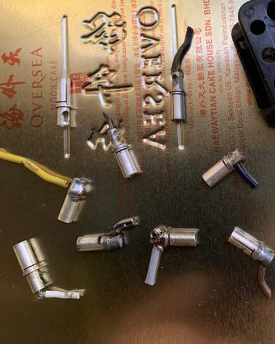

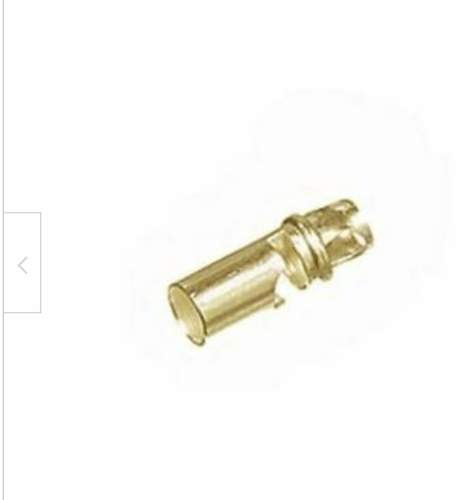

Sie Stifte soll es einzel als lötversion und zum schruaben geben, was würdet ihr empfehren. Löten ist mir nicht fremd, aber ein Grund muss es ja für beie Versionen geben.
Danke im Voraus
11 Antworten
Kannst Du bitte mitteilen, ob sich das Relais im Sicherungskasten [Urversion] oder an der Stirnwand befindet [ab 85/86] Wenn es im Sicherungskasten zuhause ist, ist der Ausbau etwas mehr zeitaufwendig.
Die Stifte gibts einzeln als Lötversion, das ist so original werksmäßig verbaut.
Falls Du "Schraubversionen" gesehen hast sind das after-market Teile - nicht original.
Schraubversionen nicht empfehlenswert.
Die Steckkupplung kann man einfach aufklappen nachdem sie ausgeklipst wurde und dann die einzelnen Lötstifte ausloten/auswechseln.
Wenn Du die FIN mitteilst kann ich Dir die Teilenummer geben. [Stifte oder Kupplung]
Für die KPR Steckkupplung gibts nur die 2 im Bild gezeigten Lötstifte - lang oder kurz.

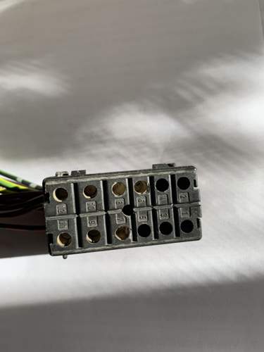

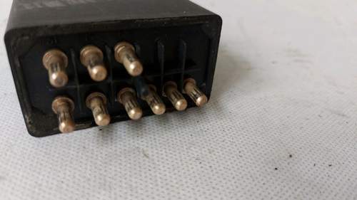

Aktuell ist ein noch fest und beim rausziehen habe ich das Gehäuse abgezogen, die Elektronik ist noch fest im Sockel, wollte keine Gewalt anwenden, will es erst wirklich entfernen, wenn ich alle ersatzteile habe.
Ich habe jetzt ein original KPR 0025453305 welches getestet worden ist gekauft, das soll laut Wiki das richtige sein.
Dieses hat 9 Pins siehe Foto.
Danke

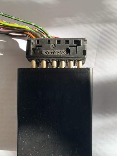

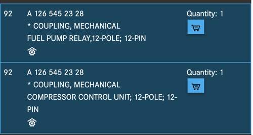

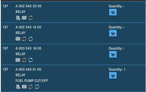

Zunächst fällt mir auf:

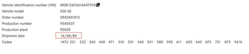

Wenn Du mir die richtige FIN gegeben hast ist Dein Auto ein 8/89 - nicht 8/85 ! [siehe Anhang]
Die richtigen gültigen KPR Nummern kannst Du in Bild 2 unten sehen.
Theroretisch kannst Du sogar ein 6 Pin Relais mit Würfelform einbauen und Dein Motor läuft.
Das richtige Relais [mit Rechteckform] hat allerdings noch weitere Funktionen [Ansteuerung des Kaltstartrelais]
Warum Du die Lötstifte in der Steckkupplung auswechseln willst ist mir nicht klar.
Zieh das Relais raus, die Steckkupplung [mit Stiften] sollte dann im Halter verbleiben weil es dort verrastet ist. Mach Dir keine Sorgen - zieh das Ding raus - obwohl vielleicht Korrosion das Rausziehen erschwert ?

Oben links steht aber 07.09.1989
Außerdem ASR gabs 1985 noch gar nicht. Die Datenkarte lügt nicht.
Kannst auch mal bei www. lastvin.com reinsehen. Da siehst Du auch die Datenkarte und Bj.

Die Teilnummer für die Lötstifte:
001 545 35 26

Ich will sie ja nicht alle auswechseln, die Meisten lassen sich bestimmt weiter verwenden und können in den neuen Sockel umgesteckt werden, ein paar werden aber vermutlich einiges abbekommen haben, wenn sich die Platine nicht rausziehen lässt.

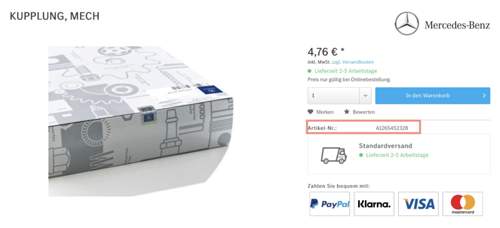

Hat niemand die Teilenr des Sockels. Dieser muss ja ausgetauscht werden, der wird sicherlich teilweise verbrannt sein.
"verbrannt" ???
Hatte das Auto einen Kabelbrand ? Oder was ganz Ungewöhnliches ist passiert ?
Die Ersatzteilnummer kannst Du im Anhang sehen.
Ebenso die Rasthaken, 2 Stück auf jeder Seite. Diese müssen von oben nach innen weggedrückt werden damit die Kupplung nach unten herausfällt.
Coupling,
FP Relay 10 or 9 pins.
Part number,
Ist sogar noch lieferbar.

So, der Sockel ist ausgetauscht, die Stifte waren noch ok, so dass ich diese nicht umlöten brauchte.
Das KPR hatte eine kalte Lötstelle, mit dem neuen KPR lspring der W126 jetzt wieder wie eine neuer zuverlässig bei ersten versuch an.
