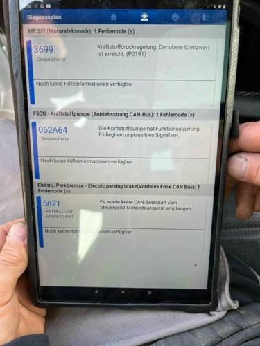

Fahre einen w221 s63 amg
Brauche eure hilfe mein auto ruckelt bei lasst also wenn ich mal gas geben will das Gefühl ist das der motor keinen Sprit bekommt ( ruckeln/schlagen/verschlucken)
Eine andere Kraftstoffpumpe wurde schon verbaut umd das ra

Wurde der Fehlerspeicher ausgelesen, welche Fehler wurden angezeigt? Das kann viele Ursachen haben. Nur auf Verdacht Teile austauschen kann teuer werden, ohne die Ursache zu beheben...
Themenstarteram 19. März 2022 um 21:21
Das ist das Problem fehlerspeicher leer
Themenstarteram 19. März 2022 um 21:23
Also wir haben festgestellt das bei lasst die Pumpe aus geht und dann gleich wieder läuft

Kann es sein, dass nicht mit Stardiagnose ausgelesen wurde? Die Billig-Apps zeigen nicht alles an. Deine S-Klasse hat einen Besuch beim Freundlichen verdient.

Du hast nicht mit Xentry ausgelesen
Themenstarteram 19. März 2022 um 21:34
Das wurde schon gemacht ja stimmt sorry genau da waren drei fehler die lauten
3699
062A64
5821
Aber die sagen es kann die pumpe sein oder das Steuergerät oder oder ??

dann lass es machen, alles andere ist sinnloses teiletauschen
Über soll ist werte, wird man den Fehler finden
