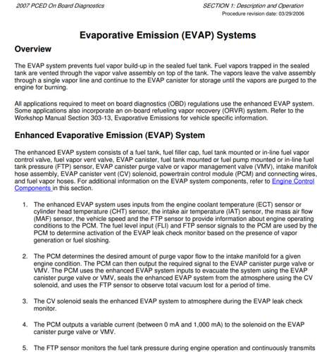

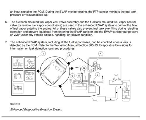

Ein stehender Tank gas ohne Temperatur und Luftdruckwechsel so gut wie nichts aus. Aber, antürich atmet ein Tank gewissermaßen natürlich durch Luftrduck und Temperaturschwankungen. Wieviel hängt auch sehr vom Füllstand ab. Ein Randvoller tank hat nur noch eine geringe Wechselatmung, ein ganz leerer kann natürlich mehatmen das mehr Gasvolumen enthalten ist das mit Luftdruck und Temp. mitgehen kann.
Von meinem Ford
https://www.iihs.net/fsm/?d=7&f=Evaporative%20Emission%20(EVAP)%20Leak%20Check%20Monitor.pdf
Der scheint alles zu messen, Druck, Temp, Füllstand und dann bei Bedarf ein Ventil nach außen zu öffnen wenn der Druckunterschied zu groß ist.
Der Tank wird permanent beobachtet so lange die Batterie angeschlossen ist.
Evap Ford
