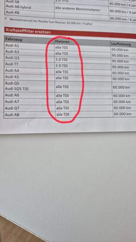

Hallo liebe Forenteilnehmer,
in meinem Wartungsheft steht, dass man bei der 90000km Inspektion den Kraftstoffilter wechseln soll...
Gilt das nur für Dieselfahrzeige oder auch für meinen TFSI Motor?
Vielen Dank für Eure Hilfe!

Der Filter sitzt beim TFSI meines Wissens in der Tankfördereinheit und muss nicht getauscht werden (Lifetime).
https://www.youtube.com/watch?v=273pW-sP39A
Was ein Scheiß. Wie ja bekannt ist heißt "Lifetime" bei den deutschen Herstellern 8-12 Jahre oder 150tkm...
Hast du ein anderes Service-Heft?
