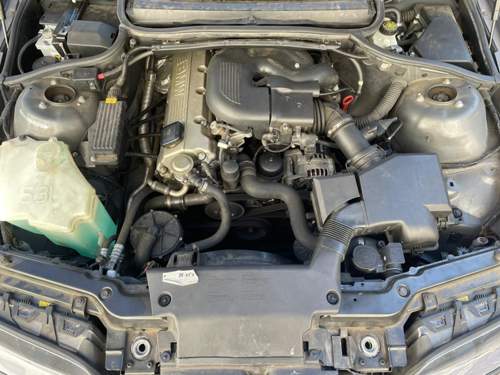

BMW E46 M43 BJ 19 , MKL leuchtet auf, wenn ich des beim Freundlichen löschen lasse geht die nach 2 Wochen um den dreh wieder an, Kraftstoffgemisch ist zu Fett anscheinend ich habe nun beschlossen die Zündkerzen zu tauschen als zweites den Luftmassenmesser und als Drittes die Regelsonde. Die Zündkerzen und der LMM sind ja Easy zu Tauschen jedoch die Lambda meine Ihr die kann man selber au tausche ? und vor allem wo sitzt die am M43 also ich weis dass diese am Krümmer hockt aber wo genau hat jemand ein Gutes Video über den M43 in welchem gezeigt wird wie die Regelsonde gewechselt wird ?
und eine weiter wichtige Frage denkt ihr dass diese Änderungen des Problem beheben ?
Ich meine mein Wagen fährt sich normal, kein erhöhter Öl Verbrauch , Relativ Normaler Kraftstoffverbrauch, Drehzahlen sind au Normal im Leerlauf , ruckeln tut er au nicht unbedingt höchstens am Morgen wenn er noch Kalt ist leicht ( Ich lasse ihn au immer kurz Warmlaufe ) des einzige Problem ist diese MKL welche aufleuchtet.
Diese leuchtet nach dem Löschen aber auch nur auf wenn man den Wagen ganz schön drückt, des letzte mal ist sie mir angegangen nach einer Kürzeren Autobahnfahrt mit 170 Km/h
Der Wagen hat einer Rentnerin gehört und wurde immer zu BMW geschickt und TÜV hat er au normal bekommen, Scheckheft und nur 78.000 KM auf der Uhr.
Was denke ihr könnte des Problem sein ich denke ja Lambda oder LMM, sicherheitshalber tausche ich in nächster Zeit beides aus wahrscheinlich und die Zündkerzen auch da ich denke das diese au mal wieder getauscht werden müsse. Denke ihr dies wird des Problem beheben ?
Und Dumme Frage aber wo sitzt die Lambda am M43 hat jemand ein Gutes Video zum Tausch am M43 oder ein Bauplan vom M43 an dem man den Standort der Lambda sieht.
Ps. Der Faltenbalg hat soweit ich des Abgetastet habe keine Risse oder derartiges.

Bild vom Motorraum
Fehlercode P171? Dann ziemlich sicher LMM. Würde auch zum KM-Stand passen

Ja P171 war beim Auslesen der Fehlercode
[Von Motor-Talk aus dem Thema 'Kraftstoff Gemisch zu Fett' überführt.]
@pakk0r schrieb am 8. November 2022 um 21:41:33 Uhr:
Nein, kann auch Falschluft sein
