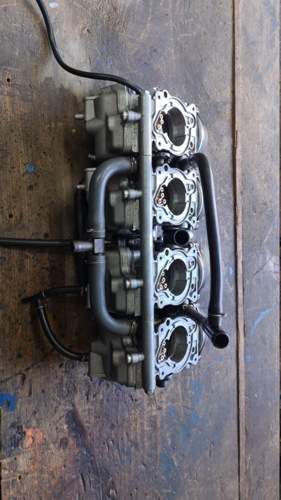

Hallo PC25 F3 Baujahr 1996. Habe den Vergaser revidiert (ultraschall und überholsatz vom Markenhersteller, Membran aua china) und nach eine Laufdauer von ca 30min ist Maschine ausgegangen. Die Kraftstoffpumpe (nagelneu Original Honda) schafft es nicht angeschlossen den benötigten förderdruck aufzubauen. Mir ist klar das ich den Vergaser nochmals Prüfen muss. Meine Frage ist nur ob vorab wird es ein gröseres unterfangen oder ist das ein Problem von den Nadelventilen? Alle hängen zu kann ich mir nicht vorstellen. Danke für die Info.

Dieses Problem hatte ich mit den "China-Pumpen" auch an einer meiner "Honda Magnas". Hier kommt es mal vor, das die Platine, oben hinter der Schwarzen Kappe, verklemmen. Ich konnte damals meine Pumpe wieder in Gang setzen, indem ich die Platine ein wenig mit einen kleinen Schraubenzieher gebogen habe. Es kann auch sein, wenn die Pumpe u starr aufgehängt ist, das das Kabel etwas Druck auf die Lötstellen gibt, und diese so auf ein wenig Spannung geraten. Versuch das erst einmal, ob es Abhilfe gibt. Viel Erfolg dabei
Schau dir in der Pumpe die Kontakte an. Die verbrennen schon mal. Neue einbauen und eine Löschdiode einbauen schafft Abhilfe.
Nachdem du die Zündung an hast spricht durch Druck auf den Starter das Benzinabsperrelais an. Erst dann bekommt die Pumpe Strom. Kommt da was an?
W.e.n.n. Sie läuft, spürst du Die Pumphübe an der Pumpe? Alle 10 Sekunden oder so?
