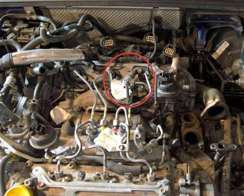

Hallo Zusammen,
ich habe heute endlich mal meinen China-Kracher ausprobiert und mir die Motor-Istwerte angesehen. Sieh an, sieh an, und gleich mal was interessantes entdeckt: der Kraftstofftemperatursensor liefert einen Temperaturwert von -19°C zurück. Dazu natürlich folgende Fragen an Euch:
1. Ist das Normal? (Wahrscheinlich nicht bei 3,5°C Aussentemperatur...)
2. Was macht denn die Motorsteuerung mit der KS-Temperatur?
3. Was könnte (wenn 1.="nein";) die Ursache sein?
Danke und Greetz,

wo sitzt den nun der Geber dafür ???
-19 könnte ja auch einfach der unterste anzunehmende Messwert sein und der Stecker ist nicht richtig drauf .... vor allem wenn sich am Wert nix ändert.
aber wenn da über 90 Grad im Betrieb anstehen kann das Ding doch nur direkt in der Pumpe sitzen .... !?!?
hat mein 1.9er sowas auch ??
Einen anderen Bereich als an der HD Pumpe kann ich mir kaum vorstellen, denke auch das er dort am meisten Sinn macht. Der 1,9er wird sicherlich auch einen Sensor haben. Schon um die Einspritzmengen genau ein zu halten ist der Wert ja bereits wichtig, wird auch eine Rolle bei der Einhaltung der mit euro4 bereits recht strengen Abgas-Vorschriften spielen. Des weiteren wurden ja auch bereits Schutzfunktionen erwähnt, die da mit dran hängen. Über die OBD-Schnittstelle wird sich auch bei Deinem der Wert auslesen lassen, ich habe ihn jedenfalls über OBD bekommen.
Was die minus 19 Grad betrifft: Als "Notwert" im Falle eines tatsächlich fehlenden Sensorwerts würde das keinen Sinn machen, da müsste dann ein realistischerer Wert gesetzt werden (wie beim Kühlwasser, wo dann für ein bestimmtes Notlaufprogramm beispielsweise 73 Grad angesetzt werden, gemeint ist der "volle" Notlauf, wo auch die Kühllüfter auf Dauerbetrieb schalten). Ergo, ich gehe eher von einem in dem Falle schlicht defekten Sensor aus.

Spaß beiseite: weiß jemand, wo das Teil konkret verbaut ist im Z30DT?
