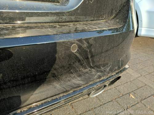

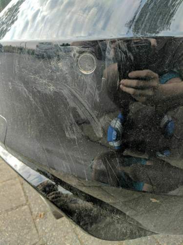

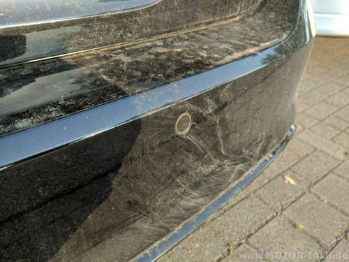

wir waren für einige Tage zu Besuch bei den Schwiegereltern welche seit geraumer Zeit einen jungen wilden Hund hat welcher den ganzen Tag frei auf dem Hof läuft. Nun habe ich festgestellt das der Hund den Punk vom Park-Distance-Control wohl als "Spielpunkt" angesehen hat und meinte er müsse die ganze Stoßstange zerkratzen. Ich habe mal ein paar Fotos angefügt.
wie würdet ihr vorgehen? Ich möchte ungerne die ganze Stoßstange putzen wenn dann die Versicherung vllt sagt es soll sich ein Gutachter erst ansehen und ich habe dann alle Spuren verwischt.
Sind das Schlimme/Tiefe Kratzer?
Lässt sich das Rückstandslos wegpolieren?
- dauerhaft?
- selber oder kann das nur der profi?
Farbe ist Deep Black Perleffekt
Edit: Auf dem letzten Foto habe ich mal oben auf der Ladekante den Dreck weggewischt und hatte versucht mit "spucke" den kratzer weg zu rubbeln.

Sieht auf den ersten Blick schlimm aus, ist aber, soweit man das anhand eines Fotos bewerten kann, größtenteils oberflächlich.
Wegwischen dürfte kein Problem sein, auch für den Fall, dass sich ein Gutachter die Sache ansehen möchte.
Ich würde das einfach selbst wegpolieren und zwar mit
- Meguiar's Ultimate Compound
- einer Handpolierhilfe (z. B. Sonax P-Ball)
- einem Mikrofasertuch zum Abnehmen der Politurreste
Ultimate Compound zerfällt in immer kleinere Teilchen und muss schön durchpoliert werden. Dann kannst du am Ende auf eine Finishing-Politur verzichten. Du kannst aber natürlich auch eine andere Politur nehmen. Wenn keine Handpolierhilfe vorhanden ist geht es auch ohne, aber mit lässt sich effizienter, besser und schneller arbeiten, weil man mehr Druck auf die Stoßstange bekommt. Kann sein, dass man an besonders tiefen Stellen am Ende beim genauen Hinsehen noch minimale Vertiefungen im Lack sieht, aber die weißen Kratzspuren gehen definitiv weg.
Die Alternative wäre eben der Weg zum Profi, für den sollte das kein Problem sein. Wenn du das komplette Polierequipment erst anschaffen musst kann das sogar der günstigere Weg sein.
Neulackieren würde ich wegen so etwas nicht. Kann dir auch passieren, dass der Marder mal übers Auto rutscht, dann hast du im Ernstfall auch solche Spuren. Und nachlackiert ist selten so gut wie die Werkslackierung.

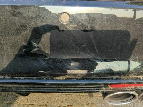

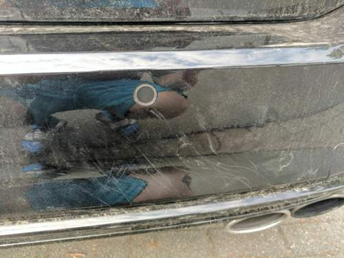

oioioi ich habe nochmal unten richtig in ruhe geschaut. Der Hund hat ganze Arbeit geleistet. Das Nummernschild ist an beiden seiten angefressen und auch in der mitte. die heckklappe hat auch ein paar leichte kratzer und rechts an der stoßstange (auch beim PDC Sensor) sind auch nochmal sehr viele Kratzer...Der Diffusor hat auch ein paar kratzer abbekommen.
