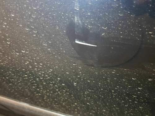

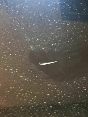

Sorry, hatte nicht so viel Zeit die Tage. So schaut das aus....
Ist das Grundierung (grau)? Wenn ja, dann würde ich mal bei einem Aufbereiter der Spotrepair macht nachfragen. Selbst machen ohne Erfahrung wird vermutlich unschön enden.
Wenn du dir nicht sicher bist, mach die Stelle nass. Ändert sich die Farbe in Wagenfarbe, dann könnte polieren etwas retten.

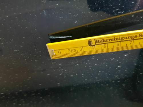

Ein "netter" Mensch hat mir auf dem Parkplatz seine Tür hinten links reingeworfen.
"Natürlich" hatte dieser keine Zeit auf mich zu warten oder einen Zettel zu schreiben ...
Da der Kratzer bis auf die Grundierung geht, Fingernagelprobe klappt leider, wäre Lackieren angesagt (Bilder).
Dazu habe ich wenig Sorge, denn mein Lackierer hat einen sehr guten Ruf.
Nur der Abbau der Griffe und Leisten ist ein echt komplizierter und risikoreiche Akt (Verkabelung und Verbau).
Deshalb denke ich an
1. Säubern + Entfetten (natürlich auch zwischen jedem Schritt)
2. Mit 2000er Kanten brechen
3. Mit Farbe fast füllen.
4. Klarlack drüber.
5. Stufenweise bis 3000 Plan schleifen
6. Polieren mit der Hand
7. Versiegeln
Könnte das der Plan sein?
Hätte das Eurer Meinung nach - ordentliche Arbeit vorausgesetzt - Chance auf Erfolg?
Werner
Hi Werner,
Grundsätzlich solltest du zu neuen Anfragen ein neues Thema aufmachen, sonst kaperst du das Thema von jemand anderem.
Jetzt zu deiner Frage.
Erstmal, tut mir echt leid, einigen Leuten ist es einfach egal.
Die Größe des Kratzers ist schwierig einzuschätzen, da du keinen Vergleich zu etwas zeigst, abgesehen vom Meterstab ;). Ein Foto von einem größerem Bereich, also wo ist der Kratzer, wäre sehr gut. Ob du direkt die ganze Tür lackieren lassen musst, ich weiß ja nicht. Ich würde mal bei Spotrepair anfragen.
Selbst machen geht auch, aber ist sehr aufwendig.
Säubern, füllen, Klarlack, schleifen und polieren. Polieren von Hand kannst du dabei direkt vergessen, ohne Maschine wird das nix. Die Farbe sieht nach schwarz aus, da kannst du dann auch gleich die ganze Tür polieren, nur die eine reparierte Stelle sieht komisch aus.
Das wichtigste Frage, hast du das schon mal gemacht? Sollte die Antwort "nein" sein, dann erst an einem Teststück ausprobieren, oder bei Spotrepair anfragen.

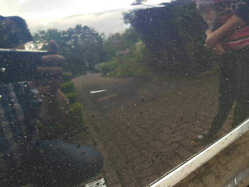

Ich bin noch ein Bild schuldig - anbei.
Vmtl. werde ich mir noch einen Rat vor Ort holen und dann mit dem Lackpinsel und Polieren den Schaden minimieren.
2cm mittig auf re HiTür
