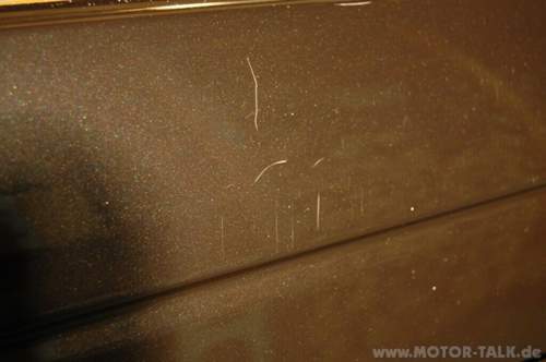

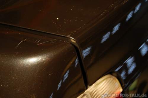

Bisher verschont geblieben, hat es mich nun auch getroffen:
Kratzer in der rechten Seite meines Wagens.
Einer hinter der Tür ca. 30cm lang, der andere etwas weiter hinten etwa über dem Hinterrad, ca. 7cm lang. Beide auf einer Höhe.
Jeweils bis zur weißen Grundierung. Da ist einer "schön" entlang...
Ich glaube kaum, dass es sich hierbei im ein Versehen handelt.
Da hat jemand aus Frust / Langeweile nichts besseres zu tun gehabt, als sich an meinem Wagen auszulassen.
Sollte ich so jemanden erwischen, gibt es nen schwerer Verletzten, entweder mich oder ihn. :mad:
Doch nun zu obigem Problem:
Bekommt man sowas ein Experte Smartrepair hin?
Hat jemand einen Tip rund um Bochum/NRW, wo man am besten hinfährt?
Ich möchte diesen Schaden auf jeden Fall bestmöglich behandelt wissen (außer Neulackierung BMW natürlich).
Bekommt das ein Experte wohl wieder so hin, dass man nichts mehr sieht? Ist wie gesagt bis zur Grundierung tief.
Hier mal noch zwei Bilder davon.

Soviel anderst ist Uni auch nicht zu Metallic (vom Arbeitsaufwand her). Bei Metallic kannst sogar noch viele Kratzer raus machen, die bei Unilack nicht mehr gehen, eben wegen dem Klarlack. Ein guter Lacker kriegt das schon wieder hin. Ärgerlich bleibt es trotzdem.

setz dich mal mit einem lacker zusammen und frag ihn mal ob er dir die 2 teile beilackieren kann ??
sprich schadensstelle grundieren und nass schleifen mit p600 oder p800 er schleifkörnung und rest anpetten (klarlack)... hab da meine erfahrungen gemacht und man erkennt kaum ein lackunterschied !!!

War grad bei Car-Top Zentrum und habe den Schaden mal anschauen lassen.
Wollte auf jeden Fall schnell sichergehen, dass das nicht rosten kann (ist ja wieder mal nass draußen :mad:).
Doch dort gab man Entwarnung, da passiere nichts.
Man sagte mir dort, das muss auf jeden Fall großflächig teillackiert werden.
Kosten ca. 250 Euro (+MW). Es könnte aber sein, dass es einen geringen Farbunterschied gibt.
Wenn mans anpassen lässt (weiß den genauen Begriff nicht mehr), lässt sich ein Farbunterschied vermeiden, kostet dann zusätzlich ca. 150.
