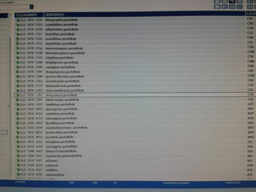

Soll ich Dir mal die super geheimen Farbcodes von VW ab BJ. was weiss ich schicken ... lange nicht so einen Quatsch gelesen ! Schon mal was vom Typenschild gelesen, ggf. Tankdeckel oder aber aber dem Aufkleber im Service Heft und Kofferraum, auch PR Nummern genannt. :D Was Du eventuell meinst ist dass, wenn der Lack schon etliche Jahre auf den Buckel hat und verblichen ist, dann kann/sollte man Scannen :eek:
Pr-aufkleber
Da würde ich mich an deiner Stelle mal informieren bevor du sowas schreibst...
Nur die Lacknummer reicht nicht aus.Es gibt noch verschiedene Nuancen bei den Farbtönen
Aha, ma dann sage mir doch mal um bei dem Beispiel "Deep BlacK" zu bleiben, welche "Nuancen" es da denn so gibt ? Habe gerade mal schnell nach "Nuancen" geschaut ... irgendwie nix gefunden, die einzigen Abweichungen kann es bei älterem/verwitterten Lack geben. Das ist hier wohl nicht der Fall.

Ich habe schon unsere Lackierer gesehen wie sie mit 7 Farbkarten hantierten, 3 sind fast immer Standard, selten gibt es nur eine.
Das ist aber auch alles egal, jeder Betrieb der lackiert, auch der vom Smartrepair bekommt von seinem Lackanbieter diese Farbkarten und muß am Fahrzeug diese abgleichen, und um ganz sicher zu gehen lackiert man die ausgesuchte noch selbst auf ein Muster und vergleicht dann nochmals.

Und es stimmt, dass das DBP nicht gleich DBP ist. Die Farben können sich wirklich innerhalb eines halben Jahres um Nuancen geändert haben. Deswegen gibt es Karten, wo zwar DBP drauf steht, aber die Farben sich doch unterscheiden....
