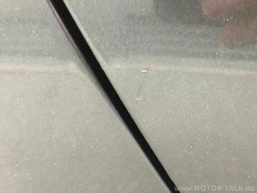

Einen schönen guten Tag alle zusammen,
als ich heute nach dem Einkaufen mal auf die Beifahrerseite meines Dicken geschaut habe, traf mich echt der Schlag. Irgent jemand hat da anscheinend, mit seiner Tasche oder sonstwas, wirklich lange Kratzer von Mitte der Beifahrertür bis ans Ende der Hintertür gezogen. Ich habe relativ wenig Erfahrung mit Kratzern, gehe aber davon aus das es sich um Klarlackkratzer handelt. Die frage ist nun: Lässt sich das noch mit smart repair machen? Wenn ja, welches Produkt oder welcher Smartrepairanbieter.
Die angehängten Bilder sind nur Handyfotos, aber ich hoffe man erkennt was.

Muss lackiert werden.
Schaut schon übel aus, aber frag mal bei deinem Freundlichen oder einem Lackierer ob die da mal mit ner 3M Finishpolitur drüber gehen können, is durchaus möglich das man dann fast nichts bis garnichts mehr sehen kann, hatte beim Kauf meines Dicken schlimmere Kratzer im Bereich Heckstossfänger mit der 3M rauspoliert.
ACHTUNG. Das musst aber def von jemandem machen lassen, der Ahnung mit der Politur hat, da man sehr schnell durch den Lack durch ist mit der Politur und sie gehört mit der Maschine Aufgetragen
Greetz
Das sieht noch relativ oberflächlich aus und kann wohl fast komplett auspoliert werden.
Geh zu jemandem der Polieren kann. Die meisten können das nicht und tragen nur Wachs/Silikon auf
Selbst wenn nicht alles entfernt werden kann, vermindert man die Kratzer überwiegend. Eine Nachlackierung ist nicht nur teuer, man sieht es auch meist. Der Farbunterschied ist nicht immer zu vermeiden und würde mich sehr stören.
Wenn es tiefe Kratzer wären geht da Smart nichts. Smart ist bloß eine Stellenweise Lackierung, das ist kein Zaubermittel. Es ist eine billige Lackierung die kleine Stellen an nicht so sichtbaren Stellen kaschiert. Preiswert und einfach, an der richtigen Stelle die richtige Lösung.
An Stoßstangen und Stellen unten ja, Seitenteile, oder Motorhauben nein, man sieht es da.
Lange Kratzer auf den Türen bedeuten klassisch eine ganze Lackierung.
Oft wird lackiert ohne das es nötig ist. Ein Lackierer verkauft Farbe, keine Polituren. Auch behaupte ich mal das ein Lackierer oft zu wenig Erfahrung mit Polituren hat und selber nicht weis was geht und was nicht. Erstaunlich, aber so kenne ich einige "Fachbetriebe".

Sorry, jeder Lackierer muss Polieren können, denn eine Finish-Politur gehört zu jeder Lackierung dazu. 99 % aller Lackierkabinen sind nicht so rein, das keine Staubkörner in den Lack geraten, diese werden dann mit einer Schleifblume rausgeschliffen und dann wird das Finish Poliert. Die Lackierer, die nicht Plieren können, von denen würde ich nix Lackieren lassen. Habe einen Lackierer im Freundeskreis, und der kann Polieren.

das sieht ja aus als ob jemand durch nen Dornenstrauch gefahren wäre statt nur einmal mit ner Tasche oder so dran zu kratzen. Wenn es nur den Klarlack betrifft ist hat man sicher Chancen es weg polieren zu können, Audi ist für seinen harten Lack bekannt der schon einiges abkann. Ich würde damit erst mal zu einem KFZ-Aufbereiter fahren und hören was der sagt.

Guter (kleiner) Lackierer, ist eine gute Wahl. Smart Repair hat (enge) Grenzen. Ich habe sehr gute Erfahrungen mit kleinen Fach-/Meisterbetrieben gemacht. Je kleiner der Betrieb, desto fairer der Preis. Die verstehn Ihr Handwerk und bieten meistens einen sehr guten Preis, und gute Qualität.
Ich bedanke mich für die Rückmeldung hier! Zum Thema worein ich da gefahren bin, oder wer Schuld ist: Ich habe an dem Tag an dem es passiert ist (ich wusste das am Vortag noch das alles OK war, hatte nämlich alle Fußmatten ausgeklopft) keine Strecke mit Büschen gehabt, es muss also auf dem Parkplatz passiert sein. Und da gibts auch nichts zum seitlichen anecken.
Ich habe jetzt mal drei mögliche Betriebe in der Umgebung rausgesucht, die alle Lackaufbereitung anbieten und werde bei denen mal die Preise vergleichen. Sollte ich um eine Lackierung nicht herumkommen, was ich nach der jetzigen Situation nicht glaube, denn man sieht das es keine tiefen Rillen im Lack gibt, werde ich es wohl erstmal so belassen. Danke nochmal für die Rückmeldungen!

man muss ja nicht gleich mit Kanonen auf Spatzen schiessen und sofort zum Lacker rennen und die ganze Tür lackieren zu lassen. Das sieht jetzt nicht sooo schlimm aus.
Ggf. muss das angeschliffen und dann wieder auf Hochglanz poliert werden. Das ist kein Hexenwerk!! Schau Dir diesen Thread mal an. Dort kannst du sehen, was alles OHNE lackieren machbar ist.
Sind die Kratzer nicht fühlbar, ist es polierbar. Sind die Kratzer ganz leicht spürbar, dann würde ich ggf. mit 3000er Papier schleifen und danach polieren. Ist die Klarlackschicht sowie der schwarze Basislack weg und man sieht die schneeweiße Grundierung ist mit Polieren nichts mehr zu machen.
Fahr zum Aufbereiter. Der soll mal drüberpolieren. Das sollte für den Profi in weniger als 30 min erledigt sein. Wenn das alles nix hilft, dann kann man immer noch lackieren, was ich aber anhand des Fotos nicht für nötig halte.

So das Auto ist jetzt bei einem hier ansässigen Unternehmen, welches sich auf Lacke spezialisiert hat. Die Kratzer werden auspoliert und der gesamte Wagen anschließend auch noch mal, damits vollständig ausschaut. Dazu ne Innenraumpflege. Wenns morgen fertig ist, werde ich das Ergebnis nochmal mitteilen, falls es jemanden interessiert.
