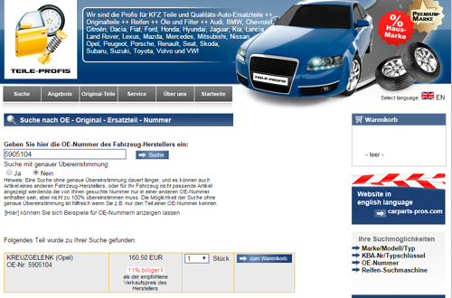

Themenstarteram 5. Mai 2015 um 18:10
Hi divx_virus
Also die Schrauben sind fest, das knacken ist nur wenn ich im Stand ohne Servo nach rechts lenke und Spiel ist noch keins vorhanden.
Ich benötige aber ein anderes Kreuzgelenk und zwar das mit der Teile-Nummer: 24415478 / Kat. Nummer 5905104 und das kostet bei Opel ca. 195,- Euro und bei Teile Profi kostet es 161,- Euro plus 6,90 Versand.
Also doch nicht ganz so teuer.;)
Gruß André

Themenstarteram 6. Mai 2015 um 3:59
@divx_virus schrieb am 6. Mai 2015 um 00:52:01 Uhr:
Die teilenummer ist schon richtig die ich gepostet habe. Dein EPC ist einfach veraltet.
Hi
Warum soll ich das teure Teil kaufen, wenn es das mit der "alten Teile Nummer" immer noch gibt ? Wäre das alte Teil ersetz durch das was du gepostet hast, würde das bei Opel Original Teile ersichtlich sein und das ist es nicht.
http://www.online-teile.com/.../advanced_search_result.php?...
Warum im neuen EPC ein andere Teile Nummer steht obwohl die "alte" immer noch verfügbar ist und nicht ersetzt wurde, ist natürlich etwas merkwürdig und Opel kann somit natürlich mehr Geld verdienen.
Gruß André
