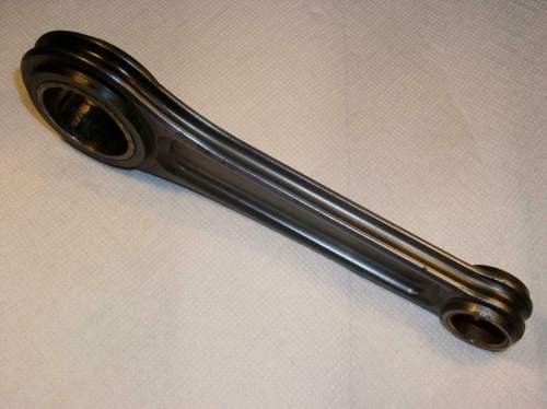

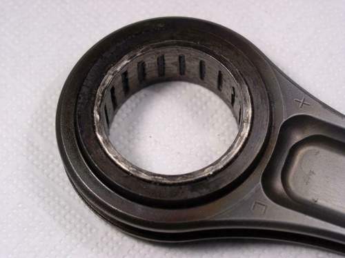

Nach 15 Rennen sollte also unbedingt ein Nachschau durchgeführt werden, denn so ein COSWORTH-Sliper ist mit ~ 320g Komplettgewicht nicht stabiler als was anderes – man zieht also den Zylinder und besieht den Kolben an der Unterseite (Dort ist der Kolbenboden*) an den Übergängen bei den Kolbenbolzen-Augen, ggF per Microscope.
Im selben Atemzug mißt man mittels einer speziellen Vorrichtung (der Mot bleibt dabei zusammen) das Radialspiel des Pleuellagers - dieses sollte unter sechshundertstel [bei diesem Motor und Lager] sein – wenn beide Komponenten noch gut sind, bekommt der Piston neue Kolbenringe und darf nochmals ~ 10 Rennen laufen [mit dem selben Lager], was dann ungefähr 30h Betriebszeit entspricht und dann steigt mit Sicherheit das Pleuellagerspiel und danach kommt irgend wann ein Schaden wie in meinem Bildanhang.

*Kolbenboden* der ist unten und oben ist das Kolbendach, eine Klbenbodenkühlung spritzt das Öl auf den Kolbenboden nocht von oben auf das Dach.
Ein oberes Pleuellager – das Lager für den Kolbenbolzen und das muß kein Nadellager sein
Pleuellagerschaden-esch-1
Pleuellagerschaden-esch-2
Pleuellagerschaden-esch-detail
