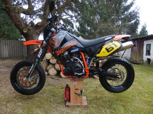

Bsp zu der 4000 € - Maschine:

das Moped auf Deinem Bild oben hat einen schwarzen Motor, müsste also aus 2002 bzw. noch älter sein.
Graue High-Flow-Zylinderköpfe mit serienmäßig 40 kW und hydraulischer Kupplung gibt es erst seit Modell 2003.
Unterschied zum alten Modell bis 2002 mit schwarzem Motor mit 36 kW:
Größere Auslassventile, neue Steuerzeiten, optimierter Zündzeitpunkt und ein neuer Krümmer.
Großen Ölkreislauf haben meines Wissens alle 640er und ab den späteren Baujahre sogar tlw. die 625er und 660er. Kann man aber leicht am zusätzlichen Ölfilter unten am Rahmenbrustrohr erkennen.

Ja, das Motorrad auf dem Bild ist schon wieder Vergangenheit :) Oben in der Anzeige stand Bj. 2006. Der Rahmen ist aber von 98 und der Motor von 2002, die Teile wurden 2006 zusammengebaut --> Bj. 2006 :D
Er wohnt leider 800 km entfernt O.o

Von so einen zusammengewürfelten Zeug würde ich die Finger lassen, lieber ein bisschen länger suchen als den Kauf nachher zu bereuen...

Ja der verbastelte Zustant war für mich auch ein Grund das Ding auf keinen Fall zu kaufen, auch wenn es in erreichbarer Entfernung gestanden hätte.
